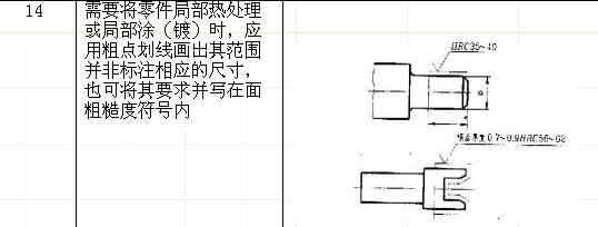

 楼主| 发表于 2009-8-3 20:09:51 | 显示全部楼层 来自: 中国广东深圳
谢谢大家的参与
+ @7 I1 E# G2 G( i. n' U我在手册中看到这句:
1 W3 d# v8 W' U( \6 n* S5 z( _1 c) g; g+ C- I- {- f. m2 @, U
3 L7 V3 h4 D* P  K! D
捕获.JPG ( N  s5 w0 a% M- q- f6 ?+ `; h
不知道这句话是不是同样也可以在这里表示
发表于 2009-8-3 22:45:58 | 显示全部楼层 来自: 中国江西九江
应使用粗点划线来表示
天际孤帆 + 2 技术讨论

发表于 2009-11-10 20:54:37 | 显示全部楼层 来自: 中国江苏苏州
用偏移线,标成点划线或虚线,再在图纸合适的位置作说明
发表于 2009-11-11 08:11:48 | 显示全部楼层 来自: 中国河南洛阳
可用点划线和双点划线区别不同的热处理方式
