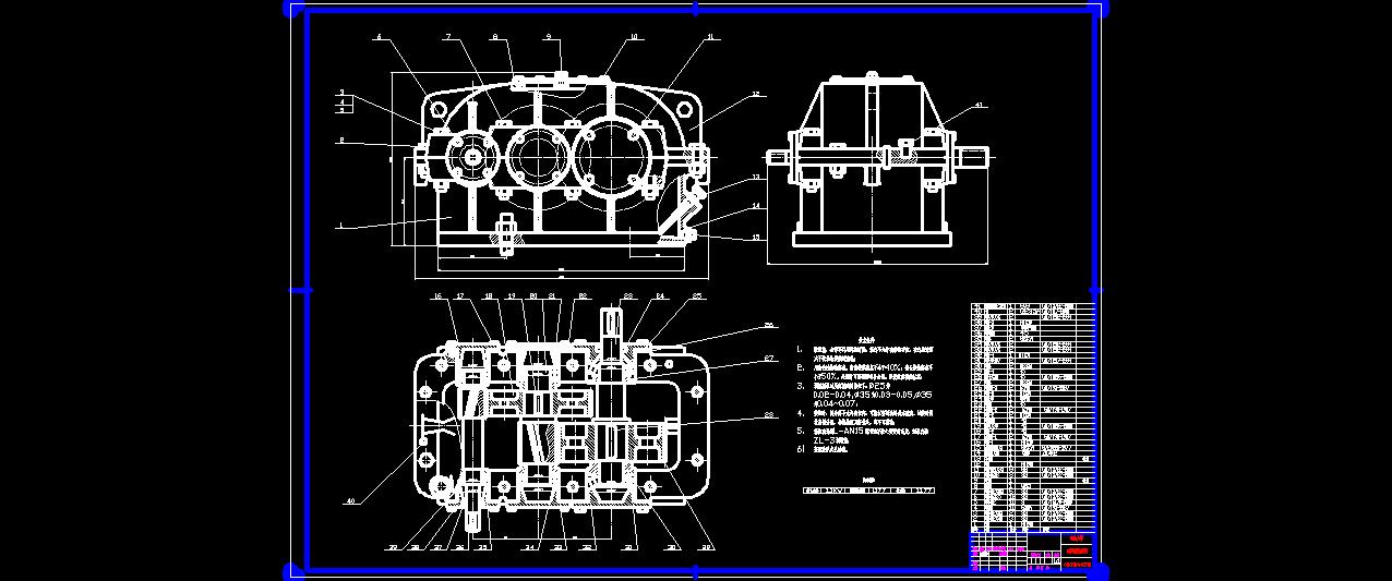

[机械] 我的课程设计(减速器)
发表于 2009-8-3 19:25:53 | 显示全部楼层 |阅读模式 来自: 中国山西太原
我从论坛受益匪浅,做完课程设计也应当共享出来。
5 n: Q7 L$ i/ _指出其中几点错误(是答辩时教授指出的):
5 ~- F( t0 e1 @2 b0 p; Y! T1,装配图不画地脚螺栓;6 F' f5 T3 a: w2 x# |5 s: w) p
2,装配图中应当标注中心距及其上下偏差(这里的偏差是由箱体的加工误差,轴的加工误差,轴承的误差,装配的误差等综合形成的);4 E. l; K+ r; o' G: t
$ y3 u3 s/ h, t# H1 D# X0 x在此我也指出我自己发现的一些毛病,如果能给学弟学妹们有一丁点启发,我就很高兴很满足了:
% E, C/ c2 O  i2 L# z: X+ m1,同一根轴的两个端盖相同要素的尺寸应当相同(如伸入箱体那部分的轴向长度);
  K3 u, @) V  c) O$ m) ^$ m- o2,可以设计的“粗放”一些,虽然根据公式能算出的一些理论最小值(如模数,分度圆直径),实际取值可以比其大很多,而不是必须取比其大的标准值中的最小的(如果这样做,虽然满足要求,节省材料,结构紧凑,但时提高了设计风险。因为取值太小会导致轴的中心距很小,有可能会导致齿轮与轴的干涉,或者端盖的干涉——我就取了极限值,虽然没有发生干涉,但是当时却也捏了几把汗,因为好多人都因为干涉而推倒重来了);7 l  ?- y* N% E9 X
3,一定要注意轴承的润滑方式,润滑方式决定了封油环的结构和安装(如果时脂润滑,则所有的轴承都要用到封油环且封油环边缘为锯齿状;如果时油润滑,则只需在小齿轮一侧安装且边缘为平滑的)。5 u8 c: ]5 ]% O4 |% G

发表于 2009-8-3 21:44:44 | 显示全部楼层 来自: 中国上海
装配图中为什么不这样标呢?比如直径60H7/k6
 楼主| 发表于 2009-8-5 08:54:39 | 显示全部楼层 来自: 中国山西太原
回复 3# evtepe 的帖子
轴承是标准件,与轴承配合的轴颈或孔在标注配合尺寸时只用表轴颈或孔,而不用标注轴承的公差。
