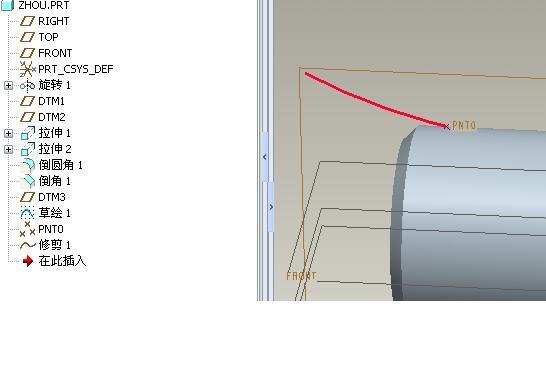

这个曲线怎么画出来啊?曲线怎么是修剪的  ^! p: p$ u- Q9 l3 S

我的意思是说它是用曲线这个功能画的 但是左下方显示是一把剪刀的样子

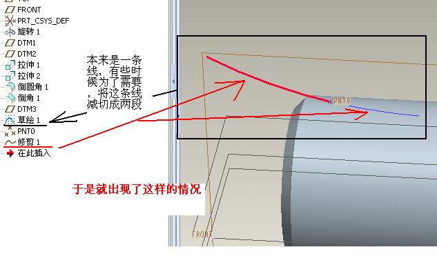

发表于 2009-8-3 23:10:18 | 显示全部楼层 来自: 中国广东广州
: v- E$ e" s" l2 k9 {2 J可以减成一段,两段都行

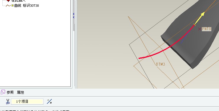

 楼主| 发表于 2009-8-4 08:13:04 | 显示全部楼层 来自: 中国浙江宁波
我画不出来这个效果是通过点画的吗
 楼主| 发表于 2009-8-4 17:10:10 | 显示全部楼层 来自: 中国浙江宁波
这么画出来的啊
