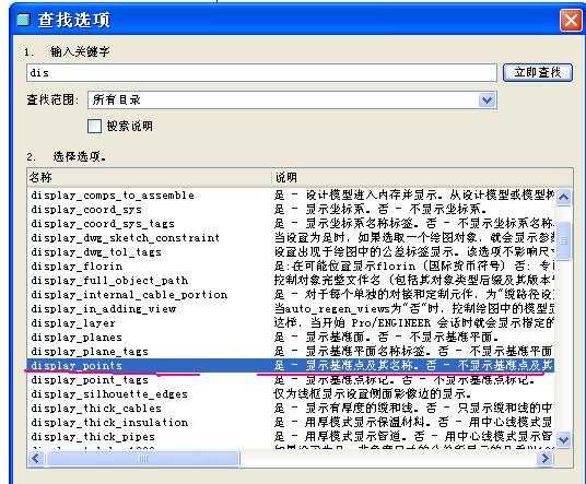

如何设置才能让基准面,基准轴,基准点默认的设为隐藏,但是我想用那个基准我可以让他再显示。不能用隐藏图层的方面来做,因为这样的话当你要让哪个基准显示的时候他也不会显示,因为他所在的图层是隐藏的,除非你再把他排除到层外,不过这样太麻烦,不知道有没有更好的办法0 ?* q/ x# Z/ L

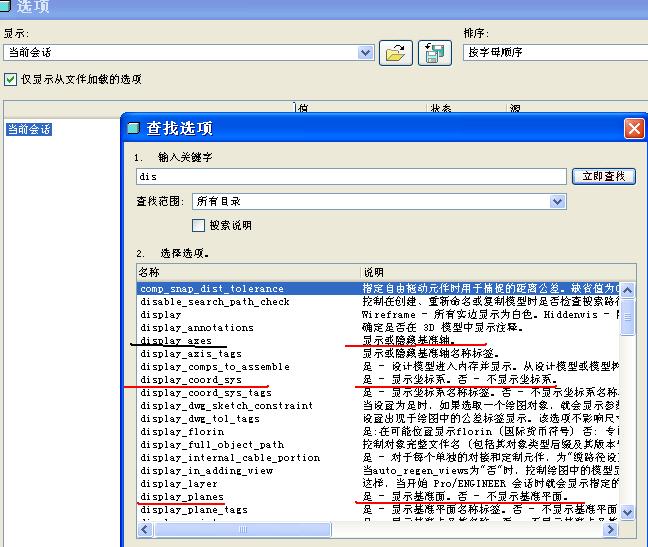

发表于 2009-8-3 21:27:21 | 显示全部楼层 来自: 中国广东广州
这个问题问的很低级哦, k8 Z$ p! i0 @6 H$ l6 g. ~6 S
2 w9 d5 J2 e' _8 z- r2 v/ l
在config里面设置,设置为默认关闭。3 b+ i4 D& c: r8 |" _/ i2 j0 g  a: I
要打开的时候直接在点击工具栏相应命令就行啦!+ Z$ }+ f! I5 Y$ S) P- [
0 C. w& w: q" e: {3 x  T2 x3 \[ 本帖最后由 wz_111 于 2009-8-3 21:29 编辑 ]
 楼主| 发表于 2009-8-3 21:46:41 | 显示全部楼层 来自: 中国江苏泰州
呵呵,也许我没有表达清楚吧,你答非所问了。你这样做只能全部显示或全部不显示,不能满足我要求的默认隐藏,想显示哪个基准的时候下拉取消隐藏就行了,我用图层控制可以不显示,只是想显示的时候还要排除出图层,麻烦。之所以控制基准隐藏与否是想在设计的时候只用有关的基准,其他的没必要显示,以免看起来太乱。

发表于 2009-8-3 23:03:18 | 显示全部楼层 来自: 中国广东广州
恕我愚昧,才明白你的意思啦,目前应该是没有更好的方法啦!除了图层来控制外!. Q: S& ]. u& M% Y% ?4 w; w
像你这么说,比如我画了很多的线条,我想让它显示哪条线就显示哪条!
1 B% R: F+ {  ?- b想当然,呵呵 2 c! W' E3 h; m1 m1 k/ e, L, |( `: f
proe应该没有那么智能吧!
