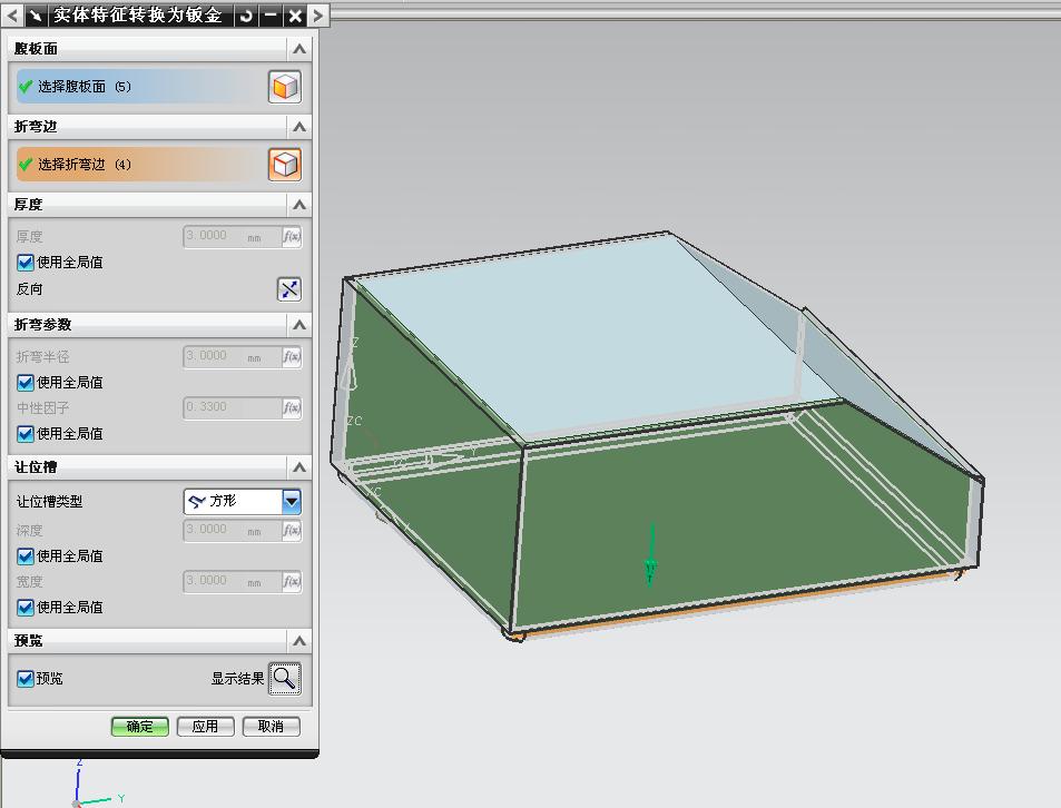

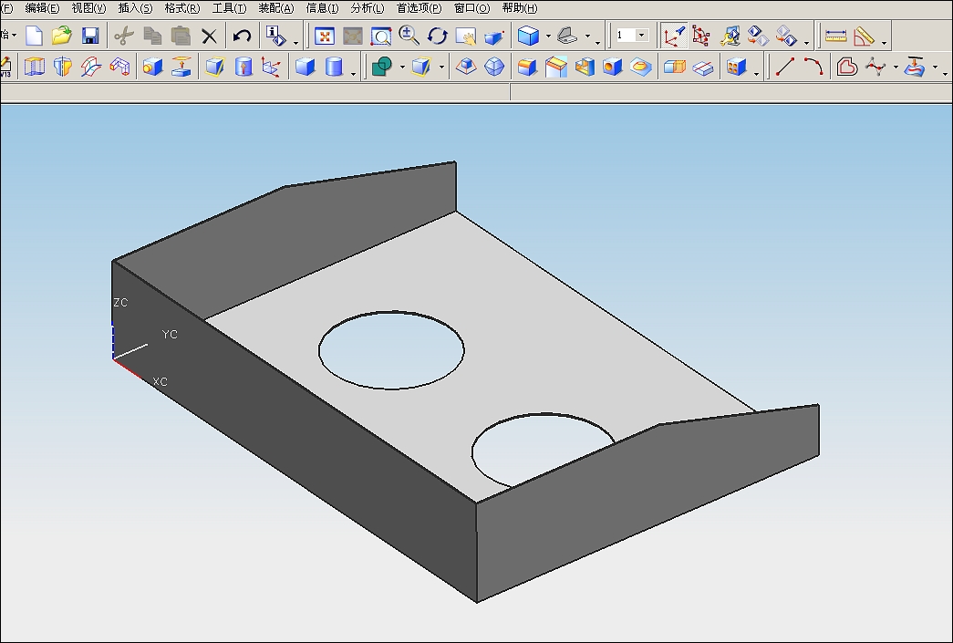

今天要做个仪表盘,装压力表的,用ug钣金做了很长时间也没做出来,最后还是在建模中做的,请教一下再ug钣金模块里该怎么做?" T1 ~! {: M0 S- q1 H
谢谢。
发表于 2009-8-4 08:58:39 | 显示全部楼层 来自: 中国福建三明
用UG6.0的话,你直接画个这个的实体结构。然后实体转换到钣金吧
( `+ R9 Q- O# L8 q/ n* Ihttp://4

用钣金模块首先要了解一些钣金的成型工艺,像你图中表示的“尖角尖楞”除非用焊接的工艺才能实现,钣金成型工艺一般都带圆角,UG的钣金模块很大程度上兼顾了成型工艺,所以钣金件首先要符合成型工艺的要求,违反成型工艺的几何形状一般做不成。
beyond2009 + 3 应助
发表于 2009-8-4 20:19:52 | 显示全部楼层 来自: 中国河南洛阳
同意楼上的,楼主的仪表盘没有圆角,严格说钣金是做不出来的。
