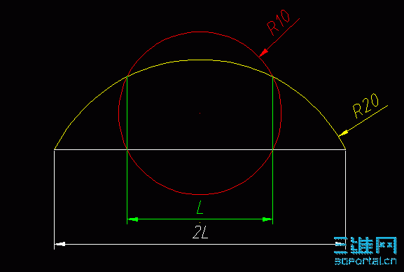

不用约束....

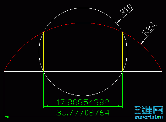

发表于 2009-8-4 12:22:57 | 显示全部楼层 来自: 中国上海

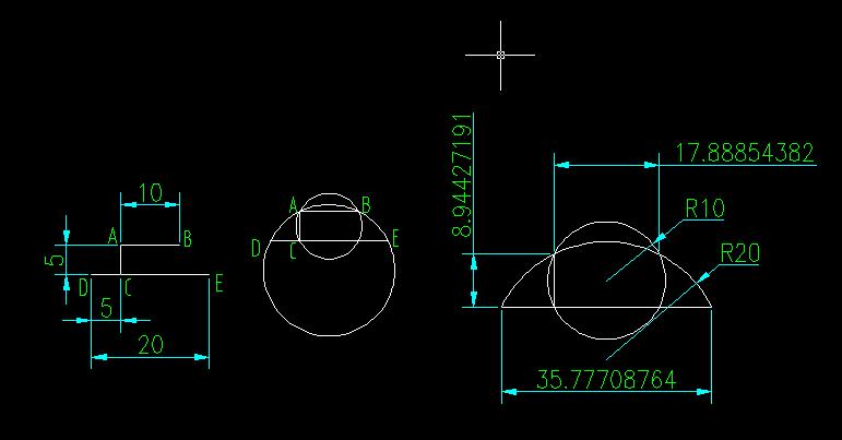

答案:17.88854382。
& f! y3 z) n7 f5 t6 f
) ~' Y4 o6 {5 Y4 ?# N, R. c: n/ ]作法:1.作直线AB长10,直线AC长5,直线DE长20,使CD=5;
9 ?1 F7 K3 D$ z$ w6 p           2.过A、B、C三点作小圆,过A、B、D作大圆;
, s9 [% t' _) b2 u           3.比例缩放图形,选取基点→右击选参照(R),参照长度小圆半径,新长度10;
: n5 @( Z( a# z( s& i. u! {           4.修剪,标注尺寸。
9 A/ K% h$ X& ^- Q, X; b8 \9 ?9 U2 L* l$ C( `  V; ~' ^( j8 E4 V& u
$ P+ U3 ~1 `) s8 ]
4 m& W- t9 u1 }. e  j8 o2 a0 `# t谢谢5楼的提醒.

错了吧?8.944,17.289,35.777也不成比例啊,你怎么看出那条竖线是L/2啊?

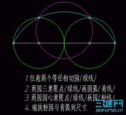

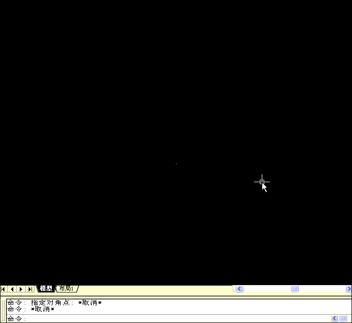

CAD平台这样作应当也是合理的:1 L1 @6 y( W* G" u

2楼方法是对的,标错了6 P( R' r' y$ K) v

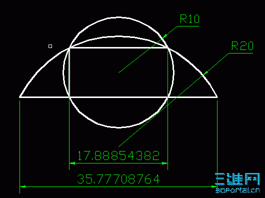

学习,作出来了!http://1

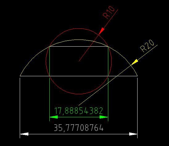

学习,交作业了

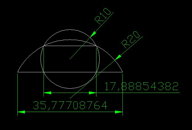

我用的比例缩放做出来的,不知道对否

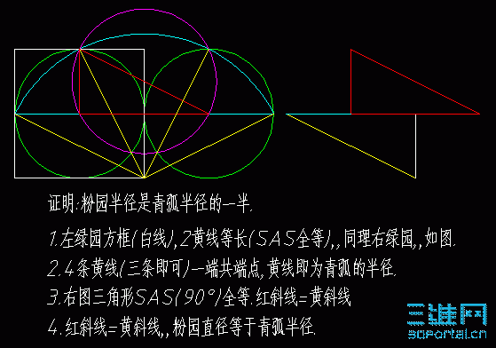

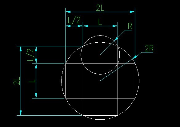

解题
* l6 n& D" O# G6 [% z; p
) y! D. w; Q3 s! u$ X' ~大家做得非常正确.8 |8 R9 m6 Y: o2 b! ?
2#原理很简单.
- @: ]' |7 L; E; n  b! k9 v我的证明方法很麻烦,不够简单.HEHE
