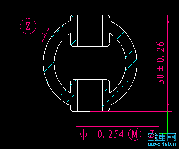

该图中最大实体要求怎么解释,请用数值说明,谢谢- g" \9 ?" l% q& c5 L

图中位置度的公差0.254后面有个M,表示相关公差,表示位置度公差最大可以为0.254+0.26,个人感觉对这个图关注的应该是位置度,而不是最大实体尺寸!

那么当我这个尺寸在下差也就是30 (  -0.26 )的时候,这个尺寸的位置度要求0.254是否还是0.254的活动范围。

从定义上应解释成为,位置度公差值0。254是在零件具有最大材料时的合格值。具体的合格的误差值相对于基准尺寸的实际值是变化的。
% O$ h! k  s" |2 g$ n' ~最大的合格误差测量值可以是0。254+0。52,但是此时的实际尺寸时30-0.26。

最大的实体,就是你的孔取最小值,外形取最大,老外经常这样用的.

那么也就是尺寸在30-0.26时,那么相对于圆轴线位置度要求就成为0了,这样理解对吗?

当实体尺寸为30.26时,位置度公差为0.254;9 |. K; @  p2 T. e: a0 M1 ^
当实体尺寸为29.74时,位置度公差为0.514;
7 ?1 Q0 B1 [6 Z5 O2 g& P3 s标注这个位置度的原因一般是保证这个零件和其他零件能装配起来,不会有干涉而导致不能配合。

这样标注感觉像中国式英语.; x% a4 u" {: P& q: \$ y3 |
1.位置度公差并不是在这样的尺寸情况下使用.30这个公称尺寸是个外形线性尺寸,不存在位置的确定.. ~8 |+ Y' ]) P, J: Y" G7 T
2.位置度必须要有理论尺寸为依据.此图不存在这几个理论尺寸., {: k3 T! r0 v- u' n5 y2 `  w/ p, H
3.Z基准的标法是不合理的,必须标在直径上.
; C8 J6 c  K* N! f4.从Z基准看,这个公差只是想表示30公称尺寸的对称度.
8 P1 E, }2 Q- r" p9 E# Y# Q/ M" J5.最大实体尺寸:从此图来说,位置度误差允许得到补偿不超过给定值0.254,即所形成的实效边界为30+(0.26+0.254)& c) h6 N4 z/ G; M

图中标注确实令人费解。在我们公司这样的标注方式是通不过标准化审查的。Z基准是指轴线还是外圆轮廓?位置度按标注应理解成尺寸30的对称面相对于基准Z的位置允差。

感觉应该标的是对称度,而不是位置度。+ k* i/ \/ B2 N* ?1 @& M& {) {
楼主应该看看<<机械精度设计与测量技术>>,里面有详细的最大实体要求。
