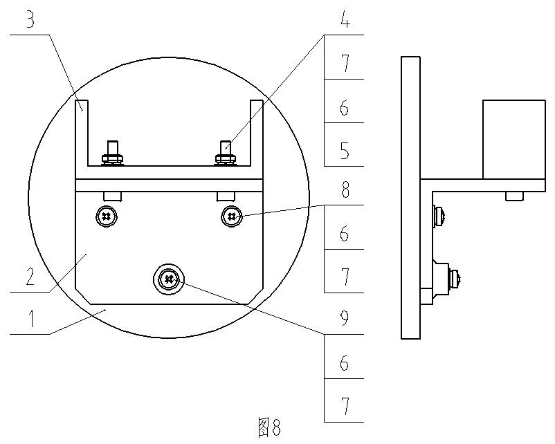

[讨论] 对机械装配图中零、部件序号编排采用的公共指引线应该如何理解
发表于 2009-8-4 10:30:59 | 显示全部楼层 |阅读模式 来自: 中国北京

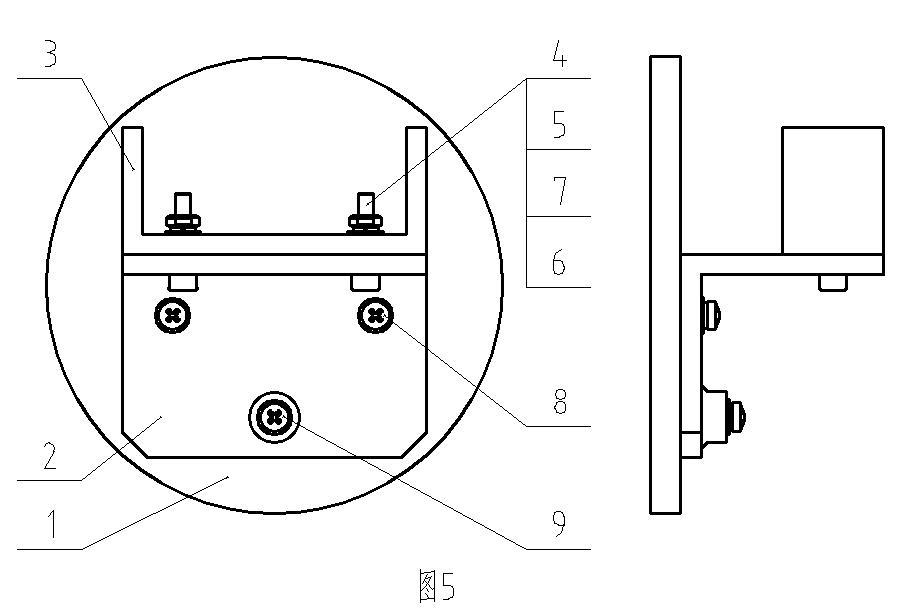

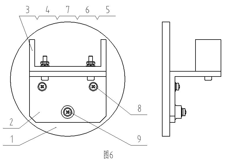

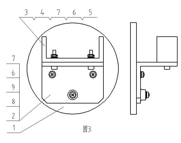

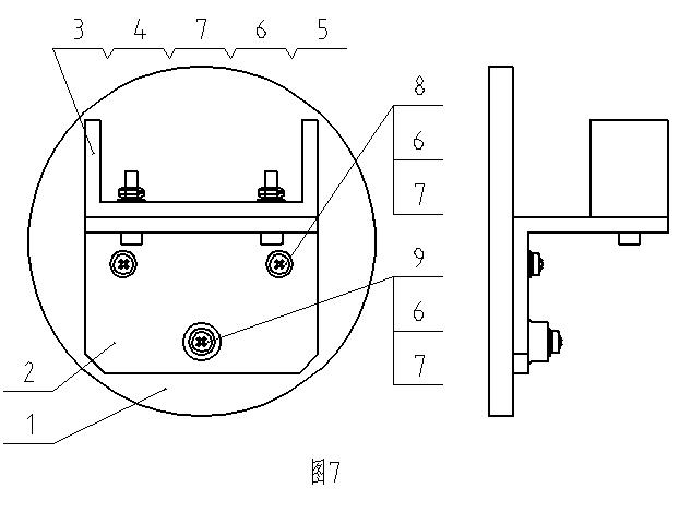

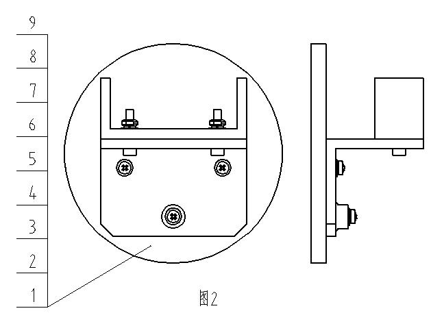

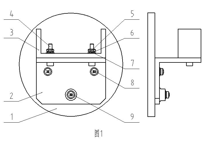

GB/T 4458.2-2003 机械制图 装配图中零、部件序号及其编排方法》中的4.4部分指出:
9 J/ m5 c0 ^; P4 M0 b# @; S$ a在装配图中编写零、部件序号时,一组紧固件以及装配关系清楚的零件组,可以采用公共指引线,如上图。
" Y" r0 x4 b7 V1 |. R/ f此处,“一组紧固件以及装配关系清楚的零件组”应该如何正确理解?
  X& ~, H7 G* A& E0 b& K0 c假设有一个装配体(结构是否合理请不要讨论),这个装配体由123三个零件和若干紧固件组成。结合上述说法,判断一下下面各图标注的正确与否,如果可能,最好阐述理由。对于如下各图,规定各序号与零件的对应关系如下:  {1 E  o* y3 N6 D& \* x
序号1:零件1
* f) k, W) I" Q
$ z! u: h; Y5 Q& z1 R
序号2:零件28 |$ y2 c" _8 ]6 d# ^  W0 i3 w% X* N
序号3:零件3+ T+ w' C: x5 q" s+ h& t
序号4:内六角圆柱头螺钉 GB/T 70.1 M3X160 y2 J+ x( `) y, a& I
序号51型六角螺母 GB/T 6170 M3
. o3 O' p( |% r+ U序号6:标准型弹簧垫圈 GB/T 93 3, l% j2 L7 E3 I1 I+ m  X3 y7 F6 k
序号7:平垫圈 GBT 97.1 3
5 Q2 E5 X& L& p0 i' `' L0 ~. Q序号8:十字槽盘头螺钉 GBT 818 M3X107 ~5 S/ D2 D. z. P
序号9:十字槽盘头螺钉 GBT 818 M3X16
4 T0 v5 \4 {/ z8 @8 A" t. u* M& X$ [4 f& L6 _

再补充一个图:" F- H( ]" p2 x5 l3 X
/ {3 r" u- _2 v% k# N0 J xh8.JPG 0 q6 d( ~0 \, t! `3 M; b2 c

发表于 2009-8-4 11:18:00 | 显示全部楼层 来自: 中国上海
个人认为:- g% E; }. P; V7 N3 ?
内六角圆柱头螺钉按图4+ c% g0 l6 x6 e. u2 `) {
十字槽盘头螺钉按图75 {' K' h7 u7 [) P) H- L  G
123按图145都行
 楼主| 发表于 2009-8-4 11:38:53 | 显示全部楼层 来自: 中国北京
是不是就是说,零部件和紧固件不能一起用公共指引线?紧固件的序号顺序按装配顺序而不是按“栓->钉->母->垫”的顺序?

发表于 2009-8-4 11:53:53 | 显示全部楼层 来自: 中国上海
最好是不至于引起误解,虽然有时也能看懂,但最好不要这样用。8 A9 E; Q/ ~; d, s
顺序是这样的。: I8 t: z8 q' I. w# V& s
我们一般是将零部件先编号,标准件最后编号,如果零部件为1~50,标准件则从100开始这样子。
发表于 2009-8-4 22:17:13 | 显示全部楼层 来自: 中国上海
图2、3、6、7是错误的,尤其是图2,太离谱了吧。$ M# v) c3 u5 Z# C0 c8 `
图4、5、8是有不好的,序号还是应按4、5、6、7的,而且图8没有不要重复这么多。" b. L- E4 f- N" d
  L2 t, T& U# i: `9 j
“一组紧固件以及装配关系清楚的零件组”,最好理解成“一组紧固件,或装配关系清楚的零件组”,把零件和紧固件共用一条指引线,那“关系”是一点也不清楚了,实在吃不准按照图1是不会有错的, :lol:
发表于 2009-8-4 22:38:43 | 显示全部楼层 来自: 中国上海
个人意见,一是零件、复用件(借用件)、标准件、外购件(其实标准件也属于外购件,这里所说的外购件是指市场上没有统一标准的采购件)等序号应做出不同的标志,比如零件用1、2、3...,复用件(借用件)用J1、J2、J3...,标准件和外购件和编在一起用B1、B2、B3...表示,这样图纸会更加清晰;二是序号大小要按顺时针或反时针规则排列并与零件号一一对应,不要序号是一种排列方法,零件号又是一种排列方法,即序号为1的,零件的编号最好也是1,序号是10的,零件号也是10,这样查找零件才方便。
# o) Y  k" |4 Y% m! ?" @; b楼主所说的“一组紧固件以及装配关系清楚的零件组”一般只用在同一位置上的螺栓、垫圈、螺母组合上,其它组合很少很少用,尤其是零件的组合,零件的组合可用部件或组合件(只用一个代号,组合件中各零件可有自己下一级的代号)来表示。

 楼主| 发表于 2009-8-11 17:44:52 | 显示全部楼层 来自: 中国北京
在纺织机械的标准里面,紧固件是不单独编号的,它的紧固件与被紧固的零件是共用同一条指引线的,而且直接将紧固件的标识写出来。要按照大家的理解,纺织机械的标准是错误的?
