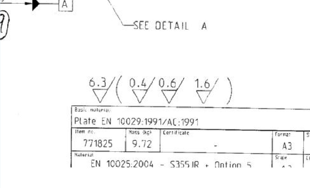

各位大侠:
0 t2 `: ]5 o9 L      最近看图纸遇到这么个怪事,在图纸标题栏附近有个粗糙度数值,应该是未注的粗糙度,但是后边有个括号,里边又有3个粗糙度数值,这个是什么意思???是我孤陋寡闻还是这个图奇怪的?
发表于 2009-8-4 10:56:23 | 显示全部楼层 来自: 中国江苏常州
回楼主:表示图中另外出现过的粗糙度。

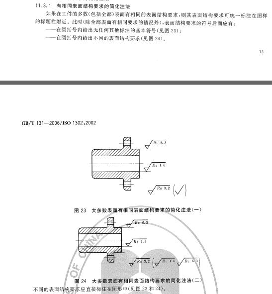

发表于 2009-8-4 11:23:17 | 显示全部楼层 来自: 中国上海
就是3楼朋友说的意思,可以参考GB/T 131-2006 《产品几何技术规范( GPS )技术产品文件中表面结构的表示法》。

发表于 2009-8-4 11:57:31 | 显示全部楼层 来自: 中国上海
原帖由 svw0936 于 2009-8-4 11:33 发表 http://www.3dportal.cn/discuz/images/common/back.gif* s% o2 J- y# m
我也没搞明白,刮号里如果有两个或者以上的标注时,哪一个适用?
3 c& i% c. k8 F" K6 O  g0 ^
: V9 n5 Y. A: A& x0 Y6 f; Z* D6 C, }括号中的标注粗糙度就是图形中有的,不存在哪个适用的问题。
5 Y$ G* E! R1 d2 Y! F2 l9 G1 C( [2 w% Q% N5 b# E1 c% `
GB/T 131-2006是等同采用ISO 1302-2002《产品几何技术规范( GPS )技术产品文件中表面结构的表示法》的,ISO 1302-2002中的这一条比GB/T 131-2006中的说的清楚,大致意思:标记这些表面结构(指的是多数表面)的一般图形符号后面的括号中是与一般表面要求不同的特殊的表面结构要求,为的是表示与一般表面结构要求不同的要求,而这些特殊的表面结构要求是在图形中直接标注的。

发表于 2009-8-4 13:39:59 | 显示全部楼层 来自: 中国辽宁丹东
发表于 2009-8-4 13:46:17 | 显示全部楼层 来自: 中国江苏常州
原帖由 CENBAOYI 于 2009-8-4 13:39 发表 http://www.3dportal.cn/discuz/images/common/back.gif# [* N, v  L8 Y4 @
应该是:除了0.4、0.6、1.6表面外,其余所有表面为6.3。

发表于 2009-8-4 14:00:36 | 显示全部楼层 来自: 中国黑龙江哈尔滨
17楼说的好理解
发表于 2009-8-4 14:03:19 | 显示全部楼层 来自: 中国安徽滁州
含义是:图中没有具体标注粗糙度的所有表面粗糙度均为6.3。

发表于 2009-8-4 21:30:09 | 显示全部楼层 来自: 中国北京
17#与20#的理解和表述很正确,这种标注方法是在GB/T 131-2006 中出现的,以前的旧标准是没有的,这次标准修订幅度很大,与国际接轨了。
