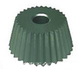

一般滚花是在圆柱面上,不知在圆锥面上能否滚花?如果能,成本大约是在圆柱面上的几倍?如果不能,还有什么方法能够达到类似滚花的摩擦效果?请坛友指点。

发表于 2009-8-29 18:22:58 | 显示全部楼层 来自: 中国辽宁
可以在圆锥面上滚花,圆锥面上滚花的成本不会比在圆柱面上高

发表于 2009-8-31 22:46:10 | 显示全部楼层 来自: 中国上海
要使用圆锥形滚花轮吧……

发表于 2009-9-1 09:54:27 | 显示全部楼层 来自: 中国山西太原
在圆锥表面滚花并不复杂,用滚圆柱面一样的滚花轮。在硬铝合金上可以滚花,硬度比钢还低。
; v2 s* I& C: h& R5 m' `+ h在圆锥面滚花时将小刀架扳成半锥角,使滚花刀杆垂直于中心的圆锥素线,大刀架进刀,手摇小刀架走刀。加工成本不会增加多少。

发表于 2009-9-1 12:55:58 | 显示全部楼层 来自: 中国上海
这种事没碰到过,胡乱说说,滚花应该是可以的,但由于圆锥大端和小端线速度不同,用滚圆柱的滚花刀估计不行,如9楼所说,需要使用圆锥形滚花刀,用类似于圆锥齿轮啮合的方法才行。

发表于 2009-9-1 14:38:13 | 显示全部楼层 来自: 中国上海
必须使用圆锥形滚花轮,普通圆柱形滚花轮将会产生乱纹!

发表于 2009-9-1 16:55:50 | 显示全部楼层 来自: 中国山西太原
回复 15# jiang.jh 的帖子
在圆锥面上滚花在接头处乱纹是肯定的,圆柱轮是这样,用图片上那种圆锥轮也是一样,除非滚的圆锥面与这个滚花轮长度一样,否则接头处也会乱纹。圆锥滚花轮大端和小端的齿距是固定尺寸,如果圆锥很长,要想不乱纹齿距是逐渐变化的,即大端齿距最大,小端齿距最小,而滚花轮的齿距是不会变的,所以在走刀过程中接头处也是乱纹。对于直纹滚花乱纹较明显,对45°滚花乱纹不太明显。对一般要求不高的装饰滚花无大碍。

发表于 2009-9-1 19:32:41 | 显示全部楼层 来自: 中国北京
要是用圆柱滚花轮与圆锥工件接触的(滚花轮)两端线速度不一样啊,所以要乱花的,不是说接刀处乱花

 楼主| 发表于 2009-11-10 15:09:11 | 显示全部楼层 来自: 中国北京
用圆锥滚花轮的话,恐怕也不可避免乱花,因为二者锥度很难有一致的时候。
发表于 2009-11-10 15:33:42 | 显示全部楼层 来自: 中国天津
可以用圆柱滚花轮试一下,刀台转到锥面角度一致。

发表于 2009-11-26 09:41:42 | 显示全部楼层 来自: 中国河南南阳
旋转一下刀具或者圆锥的角度让他俩平行就行啊~~~一般的车床就行

可以,要用锥形滚花轮就行了,保证辊子与零件的线性速度和圆周速度都一致即可
