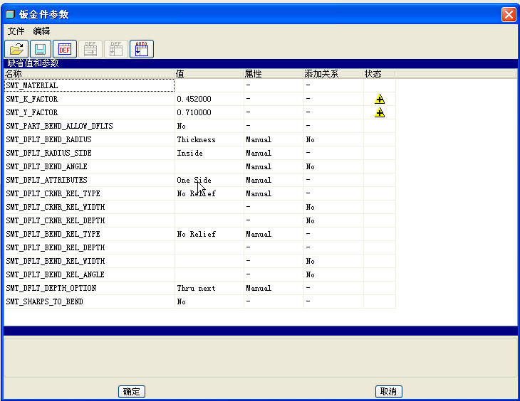

做了一个直径40,壁厚2的圆管,展开后测量长度为117多点,但是用pai*d计算的话是120多/ x: d9 B2 i% h4 h. T% d% M
这是为什么呢

这么大的R,建议你将展开的系数改为料厚的一半.就和你计算的相等了.

楼主应该按中心尺寸进行计算

可以按中性层展开尺寸算的,而且圆管的壁厚不大,应该差不多。
发表于 2009-9-18 21:33:32 | 显示全部楼层 来自: 中国江苏徐州
r/t大于5的话建议使用中心层算 小于5的场合按中性层算

一般来说,PRO/E展开2次曲面是非常准的。9 a; s9 z7 n+ \  B' }- }. {7 o+ u* h
在PRO/E里,有3个折弯表,各个折弯表适用于不同的材料。8 M  ]1 F, e# E/ Q( b% O" x
楼主谈到的圆管,是什么材料?
6 F/ O4 Z4 p0 W+ C( ~9 C1 V或者修改K因子或Y因子也行。(见附图)+ e2 F: b  e8 \& _0 ^
