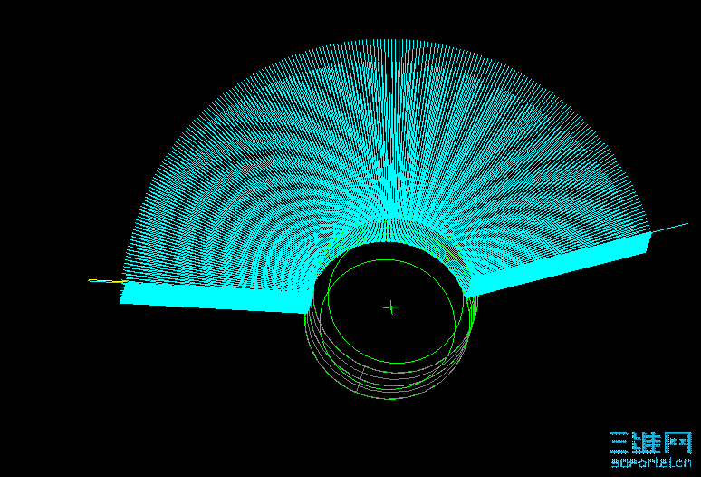

[求助] 四轴半问题,后处理没有旋转度数A的数值
发表于 2009-8-4 12:51:34 | 显示全部楼层 |阅读模式 来自: 中国广东惠州
下边的图形是以Y轴旋转加工出来的,刀路也显示有旋转角度,可是在后处理里没有A的数值,知道高手帮忙解答一下,如果是后处理修改的问题的话,帮忙发个可以处理出A值的后处理文件
 楼主| 发表于 2009-8-4 12:57:04 | 显示全部楼层 来自: 中国广东惠州
后处理NC

发表于 2009-8-4 16:24:27 | 显示全部楼层 来自: 中国江苏扬州
mc自带的mpfan就有A轴
发表于 2009-8-4 16:26:36 | 显示全部楼层 来自: 中国江苏常州
有可能是后处理没有选好。或参数没有设好。
发表于 2009-8-4 17:13:08 | 显示全部楼层 来自: 中国广东深圳
3楼说的对,自带的就有,但是如果是以Y轴为旋转中心的话,标准对应的代码应该是B。
 楼主| 发表于 2009-8-4 18:01:34 | 显示全部楼层 来自: 中国广东惠州
有些不是很明白哦
自带的是有A值,可是除了前面有一个A0以外,后面的程序就在也没有A的出现了,为什么
发表于 2009-8-4 18:33:21 | 显示全部楼层 来自: 中国江苏扬州
感觉你的应该是B轴旋转才对
发表于 2009-8-4 22:55:43 | 显示全部楼层 来自: 中国台湾
5楼應是专家.請教他不錯7 p% q& z1 C& W4 _# i
后处理好像还有1-2个参数控制输不输出.很久没碰了) R! p! M( [; T  m
2 d& S2 H  C' S6 C; a8 F, v3 {[ 本帖最后由 bird9077 于 2009-8-4 23:16 编辑 ]
