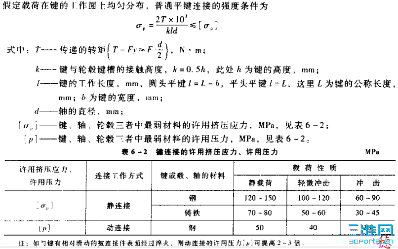

各位大侠!  我现在需要设计根输出轴,35的直径, 扭矩为500N.M 左右!3 r9 F  m# }2 W  H
   改选多大的平键?

根据你的条件计算得出:GB1096-79 键10x65。键长不小于65

请看《机械设计手册》中——键的选用和强度校核。只有自己计算过的东西才有用。

若轴径已经确定,平键的键槽和平键的截面尺寸也就确定了,如轴径为35mm,平键截面尺寸为10×8(宽×高),取定平键长度后作强度校核,若挤压强度不够,增加键长。
