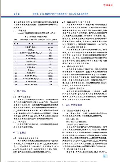

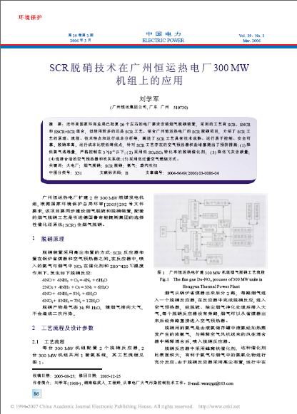

SCR 脱硝技术在广州恒运热电厂300MW3 j2 c( Q0 [7 g6 e: y0 y
机组上的应用
9 A2 p( q2 c6 v1 W8 s2 M2 P# ~8 B6 g  z刘学军% r) R- y1 }3 a/ O6 T
( 广州恒运集团公司, 广东广州510730)
9 p4 w% s8 U, A; K7 ]- h摘要: 近年来国家环保总局已批复20 个左右的电厂要求安装烟气脱硝装置, 采用的工艺有SCR、SNCR% ~! n$ y, k, m& u
和SNCR+SCR 组合, 但使用较多的还是SCR 工艺。结合广州恒运热电厂的SCR 脱硝项目, 介绍了SCR 工( U1 j% F& R# o0 Y' R
艺的原理、流程、技术特点和运行成本分析等, 阐述了SCR 工艺具有技术成熟、运行易于控制、安全可& P5 L9 Q$ m% F% W0 H
靠、脱硝率高、运行成本比较低等优点, 针对SCR 工艺存在的空气预热器积盐堵塞提出了预防措施: ( 1) 降
# g# d1 L5 u+ n: h. q低氨气逃逸量, 严格控制在3×10- 6 以下; ( 2) 采用低SO2/SO3 转化率的脱硝催化剂; ( 3) 降低飞灰含碳量;" [' T  E4 ^7 p" r! L$ O
( 4) 选择合适的空气预热器和吹灰系统; ( 5) 采用低过量空气燃烧方式。. |  k$ m4 |8 E1 F( h
关键词: 火电厂; 烟气脱硝; SCR 脱硝; 氨气; 蒸汽吹扫
