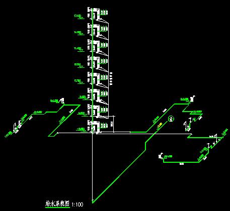

最近画轴测图,发觉有些细节地方还是搞的不太明白,希望得到在这方面研究深入或者受益于什么书籍的人帮忙,非常感谢!1 d8 [1 \" s9 J! t, P0 l3 x
特附上最近画的图,希望大家多多提出建议和方法!我好改进!谢谢了!

三维软件 如PDS PDMS AutoPLANT等都是自动生成ISO图的

原帖由 扫街 于 2009-8-5 14:20 发表 http://www.3dportal.cn/discuz/images/common/back.gif: t+ P0 f, m3 l$ K: J7 z
不用期待了,如果作轴测图成了少数高手的玩具,那本身就说明直接使用autocad作轴测图是不明智的.
) k0 V4 T6 ]8 w+ F) t+ Y' J' M/ v
' H, q0 V& K! Q8 J- x- Y3 S& C呵呵,根本没啥密集,也不需要高手。2 u& ^, S8 h) j2 v9 D
先在模型空间按照实际作图(或模型),然后由两个以上的办法可以得到轴侧图的效果。
* a6 }8 B3 F7 x& c) h  B& \1、在模型空间直接得到:a视图菜单--3维视图---选择你要的轴侧视图(也可以看看help如何自定义视图的)b如果要加图框等,先输入ucs,然后输入V,这样你就得到了一个平行于屏幕的ucs。+ U" ]; p3 h( M5 S1 u! b; d
2、在布局中,建立一个视口,选择你要的观测位置同1中a,文字图框等可以在布局图纸空间操作。8 v) ^0 b" _4 g% G5 w
