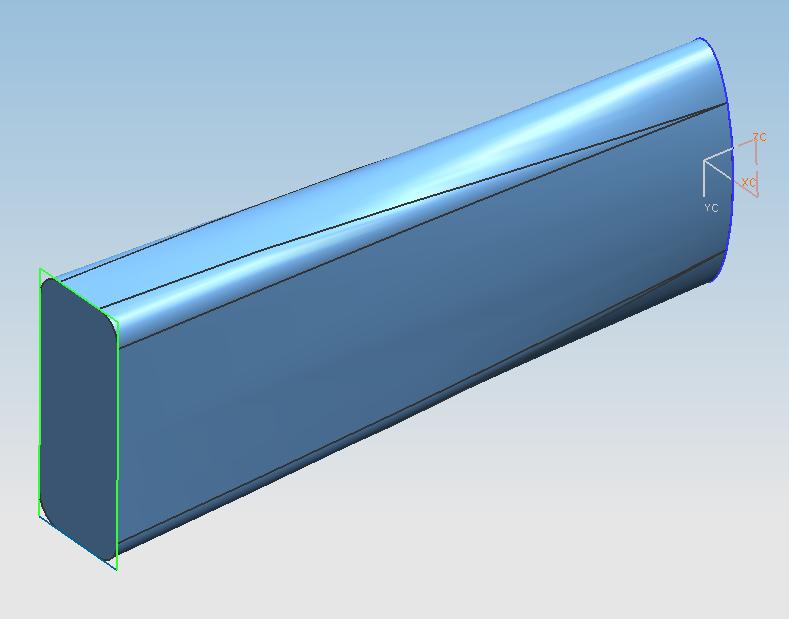

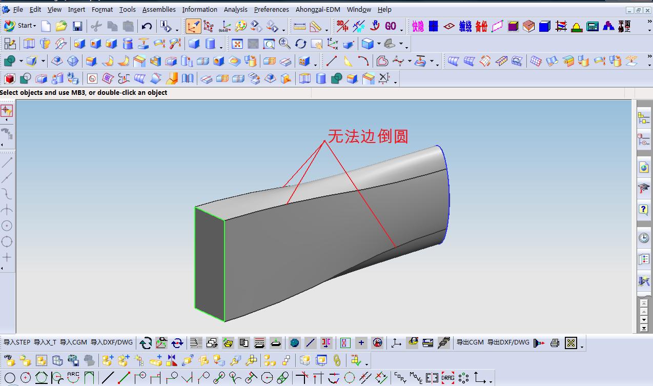

如下图所示,利用through curves做出曲面后,用边倒圆命令时发现老报错(所倒的圆弧半径为0.02)。
7 X) u& _% ^9 j' a不知道哪里出了问题
7 G& }* }: {$ ~请教下各位高手
' `7 F8 i2 Y* V: c谢谢

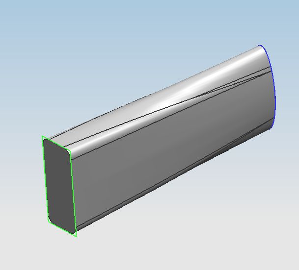

发表于 2009-8-5 00:29:50 | 显示全部楼层 来自: 中国台湾
用笨點的方法重新做了一個,問題出在樓主你多分了一段........

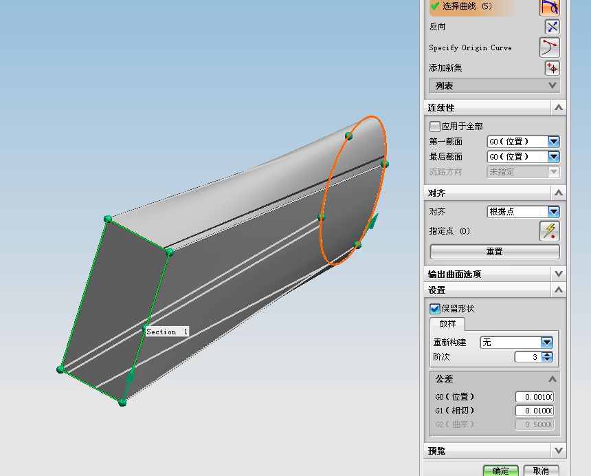

发表于 2009-8-5 06:44:28 | 显示全部楼层 来自: 中国山东济南
这个和分几段没有很大关系,只要在对齐上点对齐就行。关键还是公差问题,虽然楼主G0设置了0.001的公差,但G1还是0.5,导致建模精度不高,出现莫名其妙的错误。如图1设置,可以顺利作出圆角。

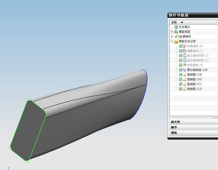

 楼主| 发表于 2009-8-5 19:41:44 | 显示全部楼层 来自: 中国天津
感谢2楼和3楼的朋友
5 y/ ?0 S/ u2 b/ |/ P3楼的朋友的做法对于N4版本不适用,G1的精度改为0.001也没用- k5 P/ m& W  e% l( T
参考2楼的朋友做成功了
, `7 G2 h- @2 j! C: k5 J但是不是由于线段分段的问题4 k; e* h3 s1 Q2 [$ a
原因在于through curves的选项
" z! N+ J2 i9 |/ {& T4 n2 Knormal to end sections不应该打勾, S  D# O4 h' ?* A8 g+ m. _: q
该选项的作用目前我还没有搞清楚
发表于 2009-8-5 20:44:18 | 显示全部楼层 来自: 中国山东济南
normal to end sections这个选项是指两个截面间的曲面是否垂直于最后截面,如果关掉此选项,此命令类似于直纹面。打开此选项作出的图形是和关掉此选项不同的。打开此选项可以用面倒角完成。
