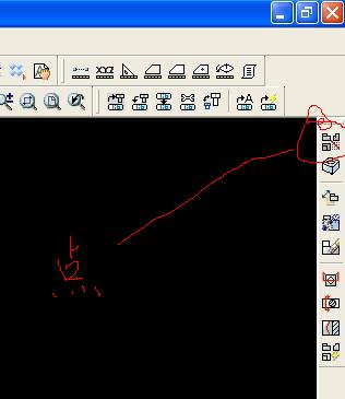

发表于 2009-8-7 18:06:48 | 显示全部楼层 来自: 中国浙江宁波
回复 5# yhlhz 的帖子
点击图片中的按钮,按提示操作就可以了。

发表于 2009-8-8 10:05:58 | 显示全部楼层 来自: 中国安徽芜湖
2007电子图板在出实体工程图时是调用的实体核心程序,而且在用2007电子图板出工程图时,实体软件一定不可在运行,否则就会发生冲突错误而退出。因此,在用2007图板出工程图时应当在实体下做好全部的零件和装配,以免出现需要同时启动实体和图板的尴尬局面。根据我大量使用2007图板出工程图的经验,2007图板和2008R2的实体配合最好,和2008R3配合,会在出图中有曲线的图纸时丢失曲线或曲线绘制错误。如果你已经使用了实体2008R3版你就无法退回到实体2008R2上面去了(实体R2无法打开实体R3保存的文件)。这一点你必须特别注意,如果你的工程中有比较多的曲线,且无法或不便在图板中做修改,则上述方法可能就不太适应。另外,使用2007图板出工程图在图形比较大(例如较为复杂的装配图)速度会比较慢,你要耐心等待,有时会有十几乃至几十分钟的等待。3 b4 z* }' v2 ^6 R4 X
我目前使用实体R3(是应为我一不当心,将原来实体R2的文件在R3下进行了修改保存,导致我无法退回到实体R2,否则我是不会使用实体R3的,实体r3的问题比较多。)和图板2007R3.1。为了避免它们的配合不好,我采用在实体下出工程图(只能是DWG或DXF格式),在图板下直接打开,然后整理;标注再另存为EXB文件。这样做的好处是:实体下出工程图速度极快且正确;可以同时启动实体和图板,不好的地方时多了一次打开DWG或DXF文件的操作,不过由于实体下出工程图的速度快弥补了操作上占用的时间。
