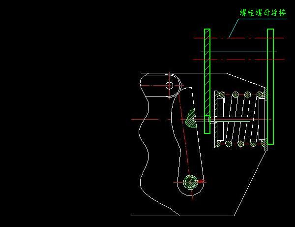

gz.JPG + L) E4 A- Y+ _; @/ N; V
帮你大致上设计了一个,基本思路应该是这样了,具体的结构,你根据零部件的结构尺寸,弹簧预紧力的大小,是否需要定位,以及产品的批量等等,进行具体的设计。连接方式也不一定采用螺栓连接,要根据实际生产情况而定。

) T) \: L0 D+ C. nhttp://p6.images22.51img1.com/6000/lfcw/606cc3bd364bb8dd902e6f91ed448b75.jpg
3 N* D- q, |! T* j! _5 W6 a9 G这是我现在搞的一个工装,和你的原理相同。就是在外面加一块压板然后左侧板上面加工两个螺纹孔,这样的话是很方便拆卸,但就是没有通过领导这一关

这些尺寸都是很细化的,现在是这个工装勉强可以用,但就是全部是人工实现组装。我们领导去德国同类产品的车间去看过看人家做的这东西自动化程度很高还有专业的机器,所以就回来让我们想个更好的自动化程度高的工装!难啊

http://p7.images22.51img1.com/6000/lfcw/74c5b5a188603cc1deee1f364ce9791f.jpg
. a5 _0 G3 {' V( i9 L/ x4 v3 E& S+ R这是我们产品的3D图,先前的那种工装在安装一侧的弹簧时事很好装的,但在安装另外一侧的弹簧时由于中间组件已经用销轴固定好了,所以这一侧的弹簧实在受力的情况下进行安装的,有难度,请各路英雄帮帮忙- A4 O( q! U0 d  P4 Y2 X
在下谢过!!!
发表于 2009-8-7 09:18:32 | 显示全部楼层 来自: 中国北京
可以设计一个用气缸或油缸顶再安装。
