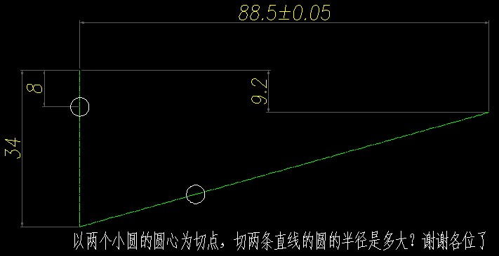

这个切点怎么画?谢谢各位了。" d" B/ P9 x" S2 {% V+ T

在线等。谢谢。

过小圆圆心做所在直线的垂线,两条垂线交点就是圆心。# P2 M2 `' a: s3 y9 m* f
前提是:两个小圆圆心距两条直线交点距离相等。

是相等的,谢谢你了,忘得稀里糊涂。
