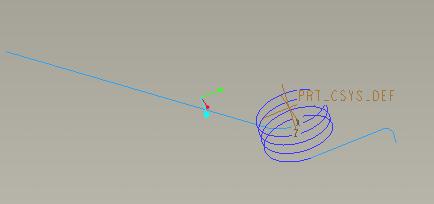

大家帮我看下这个弹簧怎么画啊?扫描叶老是不能相交!

发表于 2009-8-5 12:27:26 | 显示全部楼层 来自: 中国辽宁大连
看你的线条和端面的设置是不是垂直.或是相切

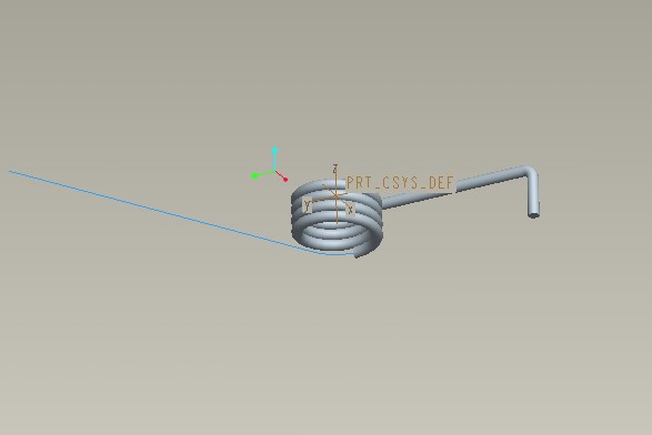

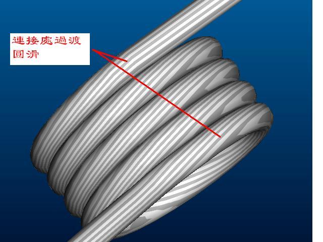

发表于 2009-8-5 13:18:28 | 显示全部楼层 来自: 中国上海
無需贅述,看看視頻就清楚了9 L' s6 E, N3 o8 t$ ?
效果圖7 O! g: O2 W; ]; e: Q# p. L
