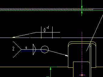

图中纵缝表示何种意思?

哪一条?  如果是下面的 代表双面角焊缝  焊角高度6     焊满圈    一共两个 ' H- C' S! \# [% g. S% d' {8 L$ a
上面的  我估计 应该代表间隙 0~1

6个的焊缝,正反焊,共2处

可能想表达的是一个圆环工件(或承插结构的法兰),内、外沿一周6mm角焊缝

请问图中0+1是什么意思?

  M8 l' c7 i* e( Y/ j焊件间隙0公差+1

1  上面一个,纵向对接焊缝,不留缝隙,公差为(+1 / 0)。& ]7 X/ ]* n8 b/ K# w; ?
2  周边焊接,双面角焊缝,焊角高度为6mm,这样的焊缝共有两处。

1  上面一个,环焊缝,不留缝隙,公差为(0~+1)。
4 s2 l2 ^* _! l; e% V- b. {2  周边焊接,双面角焊缝,焊角高度为6mm,这样的焊缝共有两处。
