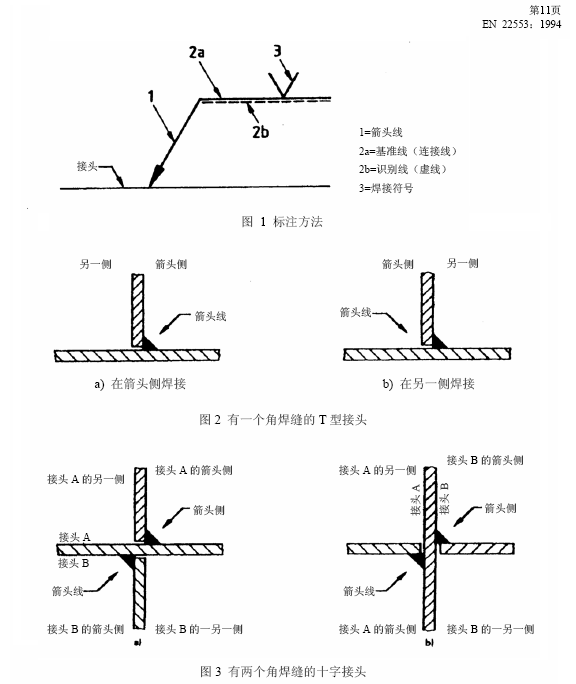

焊接标注实线和虚线都是基准,在什么情况下用实线基准标注?在什么情况下用虚线基准?实线和虚线基准都代表什么意思?

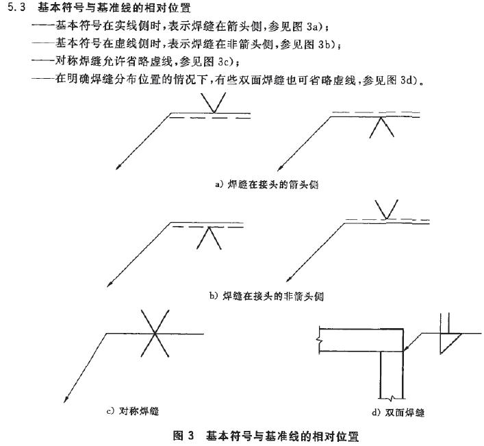

实线和虚线是焊接符号的基准线.
, S9 b. l9 s1 B) O实线和虚线配合表示焊逢的位置.
1 h$ C2 }! ?3 S% L具体可参看GB/T 324-2008
发表于 2009-8-7 16:02:58 | 显示全部楼层 来自: 中国吉林长春

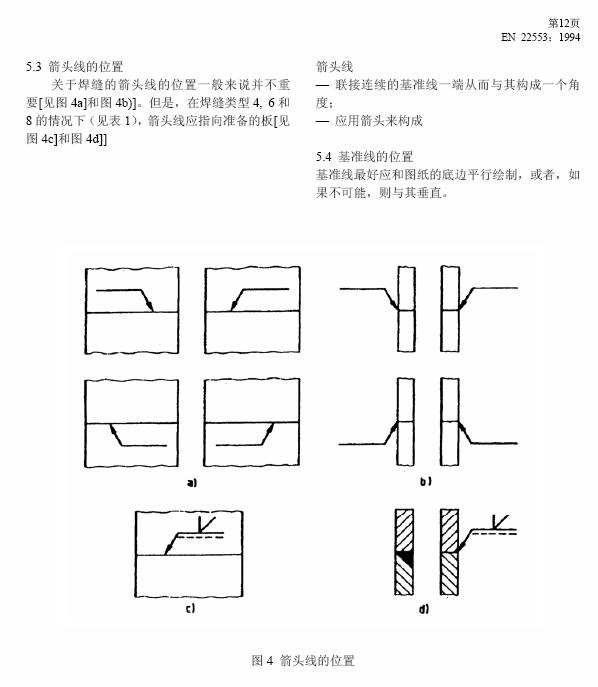

看以下内容或许有用,截自EN 22553% Z5 @/ e* i4 E0 n" z1 C& l2 @

发表于 2009-8-7 16:04:52 | 显示全部楼层 来自: 中国吉林长春
- ~; u8 u! Y+ d6 |8 i# j9 _, Y8 K1 }6 b
