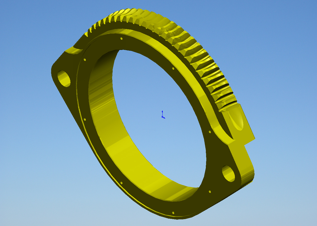

紧急求助,谁能加工这样的蜗轮

北京双环减速机械厂

整体合金铜铸件?新产品?不可以做合件分体的?工艺性经济性更好一点。
发表于 2009-8-10 23:04:29 | 显示全部楼层 来自: 中国湖北宜昌
两端的齿没有出刀(指刀具超越行程),如果要求完整齿形是很困难的,只能用胡尔特公司的干法。否则就可以普通加工
