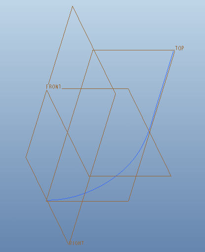

发表于 2009-8-5 18:58:06 | 显示全部楼层 来自: 中国安徽芜湖
我只会这样

发表于 2009-8-20 18:10:37 | 显示全部楼层 来自: 中国江苏徐州
编辑 转换到 样条 转换后的图元是样条线 转换之前的线自动变成构造线 若是想恢复之前的图形 删除样条线即可
