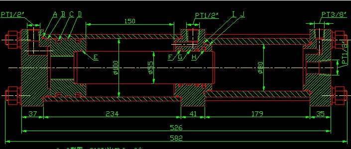

有做过增压缸的兄弟吗?能否提供一张结构图学习学习呢,先谢了。

增压缸就是大活塞推动小活塞,两个活塞面积比叫增压比。就这么简单
发表于 2009-8-6 09:58:11 | 显示全部楼层 来自: 中国广东深圳
自己做过的一个

发表于 2009-8-6 10:07:37 | 显示全部楼层 来自: 中国辽宁沈阳
很好的作品,研究一下

谢谢兄弟!不知你的增压缸压力能达到多少?如果最高压力要求达120MPA,,这拉杆结构还行不?请赐教!谢谢!
