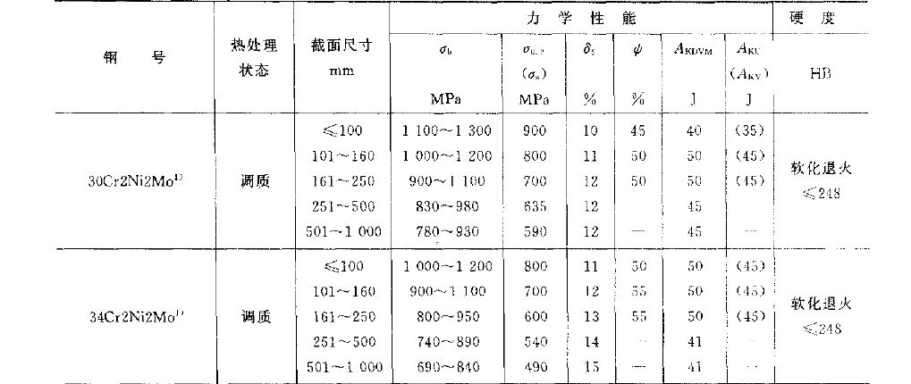

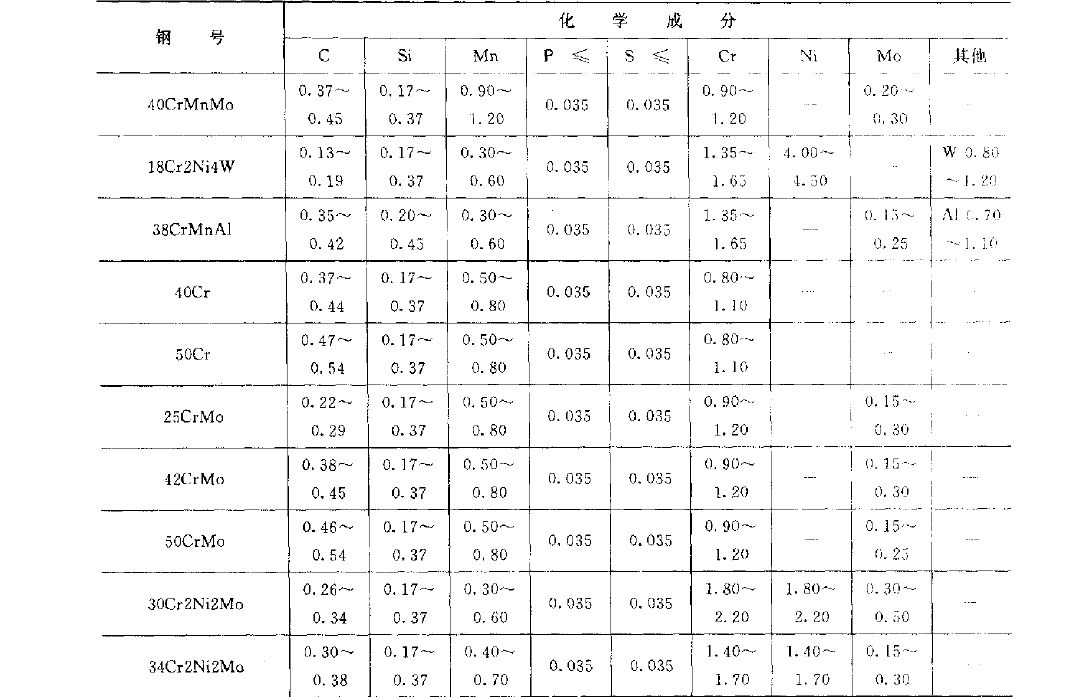

发表于 2009-8-8 08:24:36 | 显示全部楼层 来自: 中国江苏南京
截图02.jpg 截图03.jpg 3 ]9 {+ D* A! g
如果不考虑尺寸,调质后硬度大约在300HB左右。
  @7 ~$ B  f9 t& N
  I1 b9 g& N5 c% z) E( \: V! r1 j[ 本帖最后由 wwjxgz 于 2009-8-8 08:27 编辑 ]
