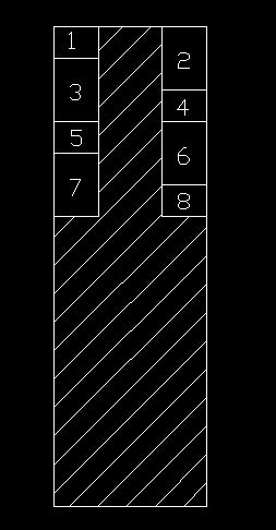

有人知道有软件能这样铣削吗?
! ^2 y2 m' E/ G$ k5 E4 i( p- n要求很简单
$ G/ ~9 ^" d) @4 I* K' o就是在铣削薄壁时* Y4 k9 X8 y- k9 o3 z+ }* V; }' \
cam软件可以
% C( h$ W4 ~0 P7 E. x用一个操作实现3 c& W& s9 {; [
铣外壁和内壁时$ g+ F. v; L- x+ @% h4 F5 }
深度是规律变化的5 ?; w* `8 y" E$ h8 c
铣削顺序如图
0 l6 O- n6 b: o& q* ~0 E从1-83 f7 y/ ?) T7 t6 R6 C3 k
1,4,5,8都铣削5mm厚' J, j6 R% b& m- A
2,3,6,7都铣削10mm厚/ z; ^) o9 y/ f" @" H: c# b1 N
主要适用于平面铣

 楼主| 发表于 2009-8-6 19:15:46 | 显示全部楼层 来自: 中国广东惠州
我现在只是简单的画了一下" S% B  @" ?/ r) p# z
实际加工的轮廓肯定很复杂; W  l* `3 m) ~" t" s  a: ~
所以用宏程序是不行的# P5 J/ Z0 B) R* X. l' m- u( j
我只是要求cam软件2 s8 B& r  [/ ~( q) ?3 O
编程时6 k1 |& ]. }2 q2 ^) D  b0 h' c
加工零件的内外轮廓1 d9 C0 p( ?; l, o3 U9 P+ |4 d
深度可以分别设定哈
. h* s# [+ s5 {$ n6 C" ]知道那款cad/cam软件可以实现这个功能呢??

上图比较好.图形决定一切因素
