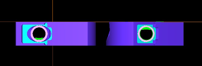

[求助] 给位师傅,帮我看看这零件如何加工
发表于 2009-8-5 20:14:27 | 显示全部楼层 |阅读模式 来自: 中国广东深圳
包括设计工装等~~谢谢啦

楼主可真懒啊,图都没有,这零件程序并不复杂,只是工序多了点,夹具也是简单的平面双销,如果有四轴会好点
发表于 2009-8-5 22:28:09 | 显示全部楼层 来自: 中国江苏苏州
1,可以考虑车床先车其外形尺寸
# V& k! `! N7 W1 ~: ~2,做沉头孔(注意其中一孔的深度),铣边线4 p4 Z7 F( t3 O- v& e: b
3,加工侧面槽,已在一条线的两沉头孔定位,气缸压紧,四轴转动两次,分别加工两边孔,见附件1
" g9 [  ?# L5 y& G6 j9 }+ ]4,同理加工其他部分

谢谢版主哦,前面我的设计工装还是会的,就那135度那的缺口工装设计不是很理想,想请教各位能给点自己的做法和想法么、
