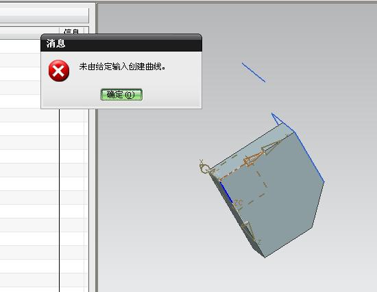

我在NX6.0使用等斜度曲线于一长方体时出现一个“未由给定输入创建曲线”这是什么回事?
发表于 2009-8-6 07:17:50 | 显示全部楼层 来自: 中国山东济南
等斜度曲线用于非平面(包括斜平面)的曲面.
