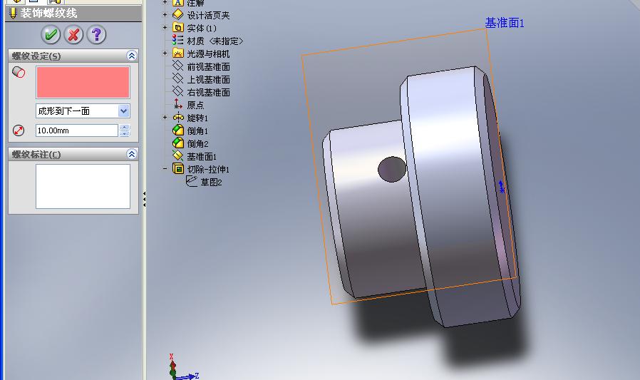

请教下各位高手,图中的孔如何螺纹修饰啊
- K2 G. |. v+ G  n0 E老是选不中
发表于 2009-8-5 22:03:28 | 显示全部楼层 来自: 中国浙江杭州
先在圆柱上画一点  然后打孔命令   在圆柱上点  在和点配合一下
2 Z  N9 E0 Q- A# H% m工具  选项   显示      显示全部  显示修饰   都选上

发表于 2009-8-5 22:17:41 | 显示全部楼层 来自: 中国上海
这种在圆柱侧面上钻螺纹孔,貌似只能用插入异型孔来解决,先钻圆孔再插入装饰螺纹线行不通,因为孔口的边线不是圆,插入装饰螺纹线时无法作为边线被选中。

 楼主| 发表于 2009-8-5 22:35:47 | 显示全部楼层 来自: 中国湖北武汉
我试了楼上的方法,用异型孔钻螺纹孔3 X( v' Y0 ]; A4 _
可还是选不中啊,还是无法修饰
发表于 2009-8-6 10:02:56 | 显示全部楼层 来自: 中国四川成都
用异性孔钻螺纹孔,选项-文档属性-出详图-上色的装饰螺纹线 钩上就行了.

发表于 2009-8-6 10:22:32 | 显示全部楼层 来自: 中国浙江宁波
用异性孔钻螺纹孔,选项-文件属性-出详图-注解显示-上色的装饰螺纹线和显示注解都钩上就行了.

发表于 2009-8-6 12:18:04 | 显示全部楼层 来自: 中国浙江杭州
原帖由 andyhu520 于 2009-8-5 22:35 发表 http://www.3dportal.cn/discuz/images/common/back.gif
4 L5 j, m& a7 q, I4 L/ |我试了楼上的方法,用异型孔钻螺纹孔; p( H1 R1 k7 H1 w4 |: Z
可还是选不中啊,还是无法修饰
2 P! Q& ]% @, {/ N
打孔前请先话草图 打孔是 先不要打在草图上 打在圆柱面的其他地方  在加约束  重合

 楼主| 发表于 2009-8-6 21:18:31 | 显示全部楼层 来自: 中国湖北武汉
谢谢各位朋友的帮助,把上色的装饰螺纹线和显示注解都钩上工程图里就能正常显示了 / r) U0 n! B0 G# m2 q( w( O( l
