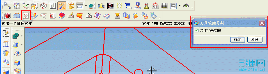

老版本模具工具下的刀具轮廓分割工具在分割插件的时候很有用,不知道哪位知道NX6下刀具轮廓分割工具在哪里?或者说是否有类似的命令,多谢!: r) M: y7 ]! J9 Z8 w

 楼主| 发表于 2009-8-6 21:24:29 | 显示全部楼层 来自: 中国上海
还没有人回,看来这个命令真的消失了?!
发表于 2009-8-7 11:56:52 | 显示全部楼层 来自: 中国上海
已被建模里的分割替换,不过不好用.

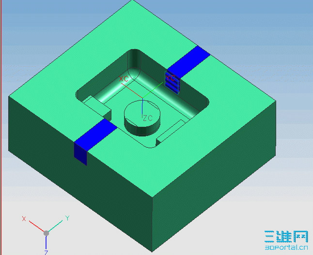

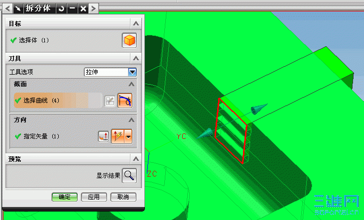

 楼主| 发表于 2009-8-9 09:58:45 | 显示全部楼层 来自: 中国上海
我到觉得和拆分体有点类似,不过拆分体没有方向性,会把草图正负方向的所有对象给分割出来。. r9 s* h) q% ^' w
- F; R/ ?5 n0 ^: q9 S8 h3 i* G! ?- t 2009-8-9 10-20-46.gif   S' D, |: S+ |# |+ p/ v) H+ _
