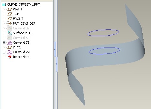

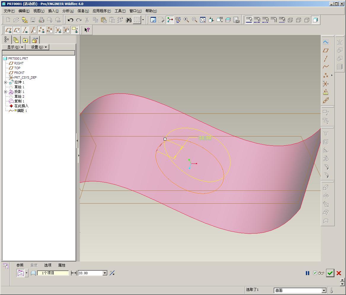

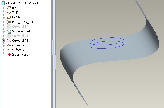

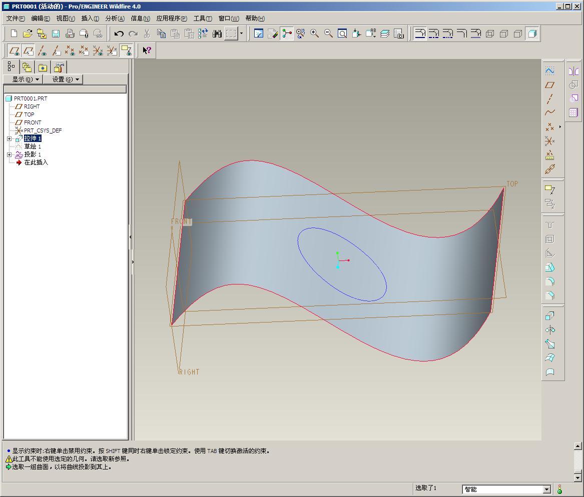

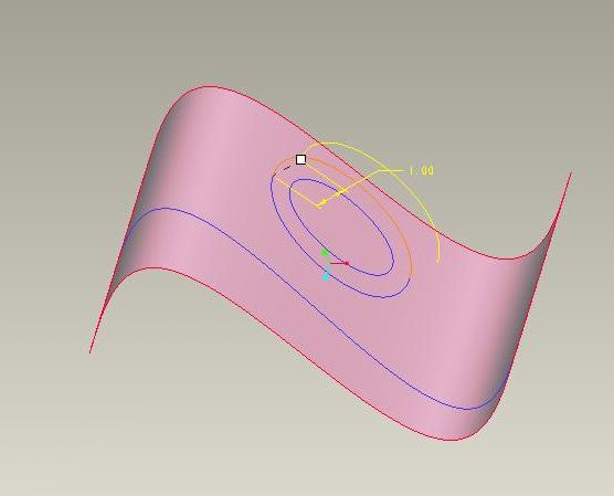

如何将链条做偏移,如下图1,  我只能做半边的偏移如图2

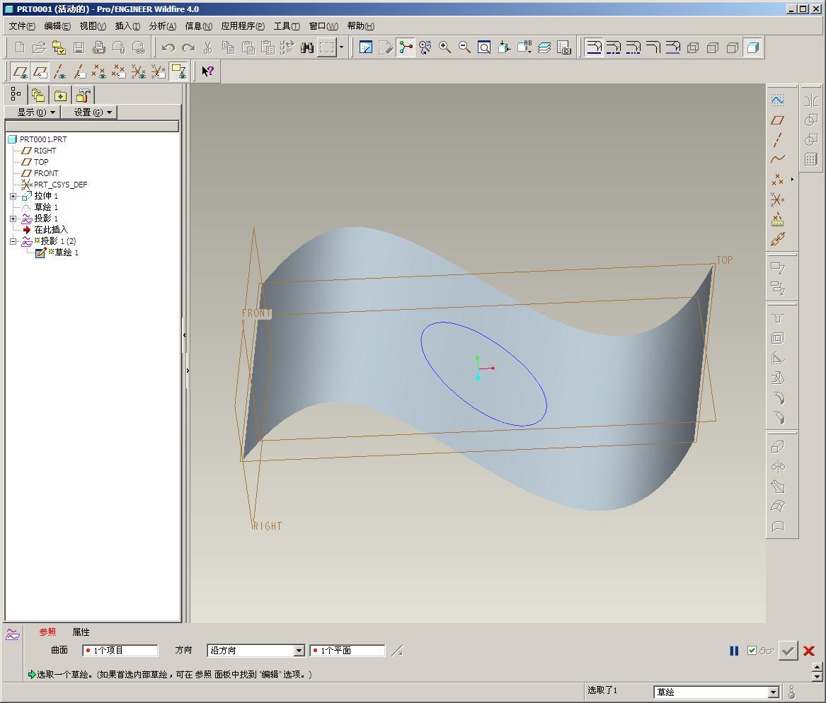

就分别做“两次” 投影吧!

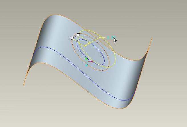

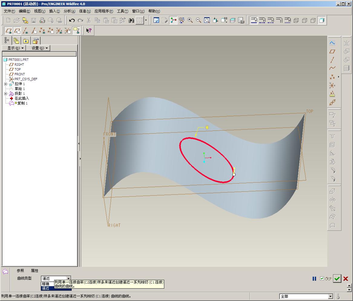

pro/E中对于圆和椭圆会自动作为两部分来进行处理,因为计算机只能计算单值函数,而偏移一次只能偏移一条曲线,链是不行的。所以要做到楼主所说的,关键在于利用逼近复制将两个半圆拟合为一条曲线。
