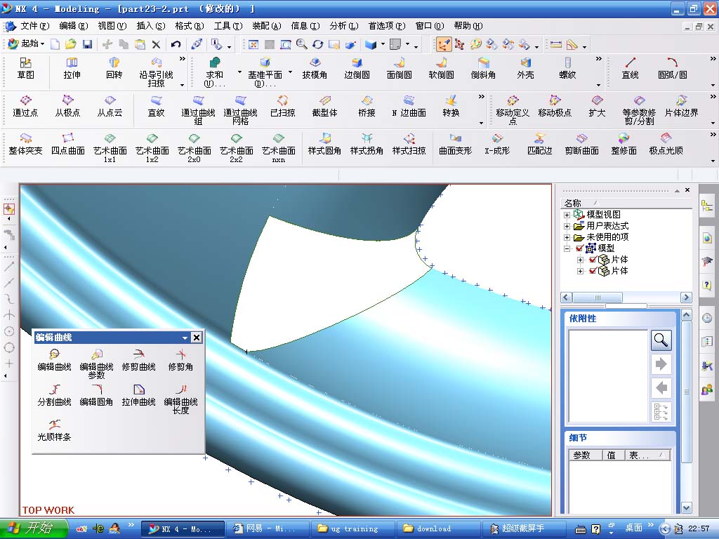

发表于 2009-8-5 23:05:12 | 显示全部楼层 |阅读模式 来自: 中国上海
请看下图,五个曲线如何封闭啊,不能用n面曲面,支持面不对

发表于 2009-8-6 00:14:33 | 显示全部楼层 来自: 中国山东济南
UG的N边补面,质量太差,一般不要用。
% `3 c4 K# O) ^" c5 Z7 i5边面,还是常用的拆面补面,用桥接曲线搞成四边域,慢慢处理

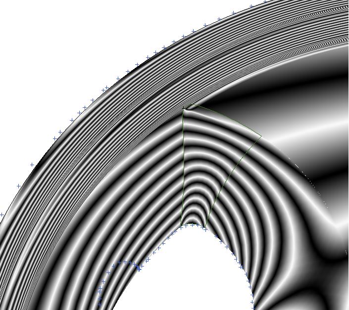

发表于 2009-8-6 08:57:35 | 显示全部楼层 来自: 中国上海
如果你的模型曲面的要求不是很高的话。
2 G9 T4 Q! ]4 C, h! I% D' z6 C# W2 I- E8 Q3 s( _- N7 u2 t4 @- Y  s
简单一点,使用through curve mesh 来补。8 }! i# M# h; s" j$ o; f* l
! U& L, u# _% I/ W/ v, K. A& y下图是效果,你可以看一下。
beyond2009 + 2 应助
发表于 2009-8-6 12:27:44 | 显示全部楼层 来自: 中国广东深圳
学习知识了,谢谢分享曲面经验!
 楼主| 发表于 2009-8-6 23:53:17 | 显示全部楼层 来自: 中国上海
请问通过网格曲线是怎么做出来地呢,能否上传一个示意图啊,我做出来地斑马线其烂无比,真是吐血
发表于 2009-8-7 09:32:17 | 显示全部楼层 来自: 中国广东广州
如果可以,你就把那缺口做大点,这样就可以保证能更好的做桥接线  l) v& k& N. \; z- j; E7 ^1 m: G
      再用网格就OK了,相切!
