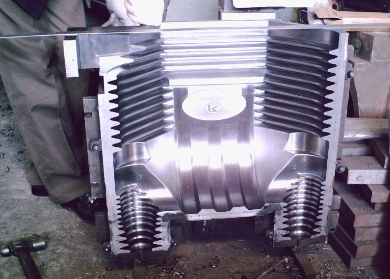

发表于 2009-8-31 21:18:07 | 显示全部楼层 来自: 中国辽宁大连
二楼的照片是我最早发在中国模具论坛里的,给大连泰克做的JDZ9-35的模具,模具中间椭圆的标识是泰克的厂标,这套模具在互感器模具中也算比较典型的了,我的联系方式:QQ:1042669732,JPZQS@163.COM

发表于 2009-8-31 21:25:09 | 显示全部楼层 来自: 中国广东广州
原帖由 ZQS82388494 于 2009-8-31 21:18 发表 http://www.3dportal.cn/discuz/images/common/back.gif
% Q$ d" e2 i; a7 P2 J8 I二楼的照片是我最早发在中国模具论坛里的,给大连泰克做的JDZ9-35的模具,模具中间椭圆的标识是泰克的厂标,这套模具在互感器模具中也算比较典型的了,我的联系方式:QQ:1042669732,JPZQS@163.COM
9 h$ w2 T9 E5 k* j/ ?谢谢你的照片,你是专业做互感器模具吗?

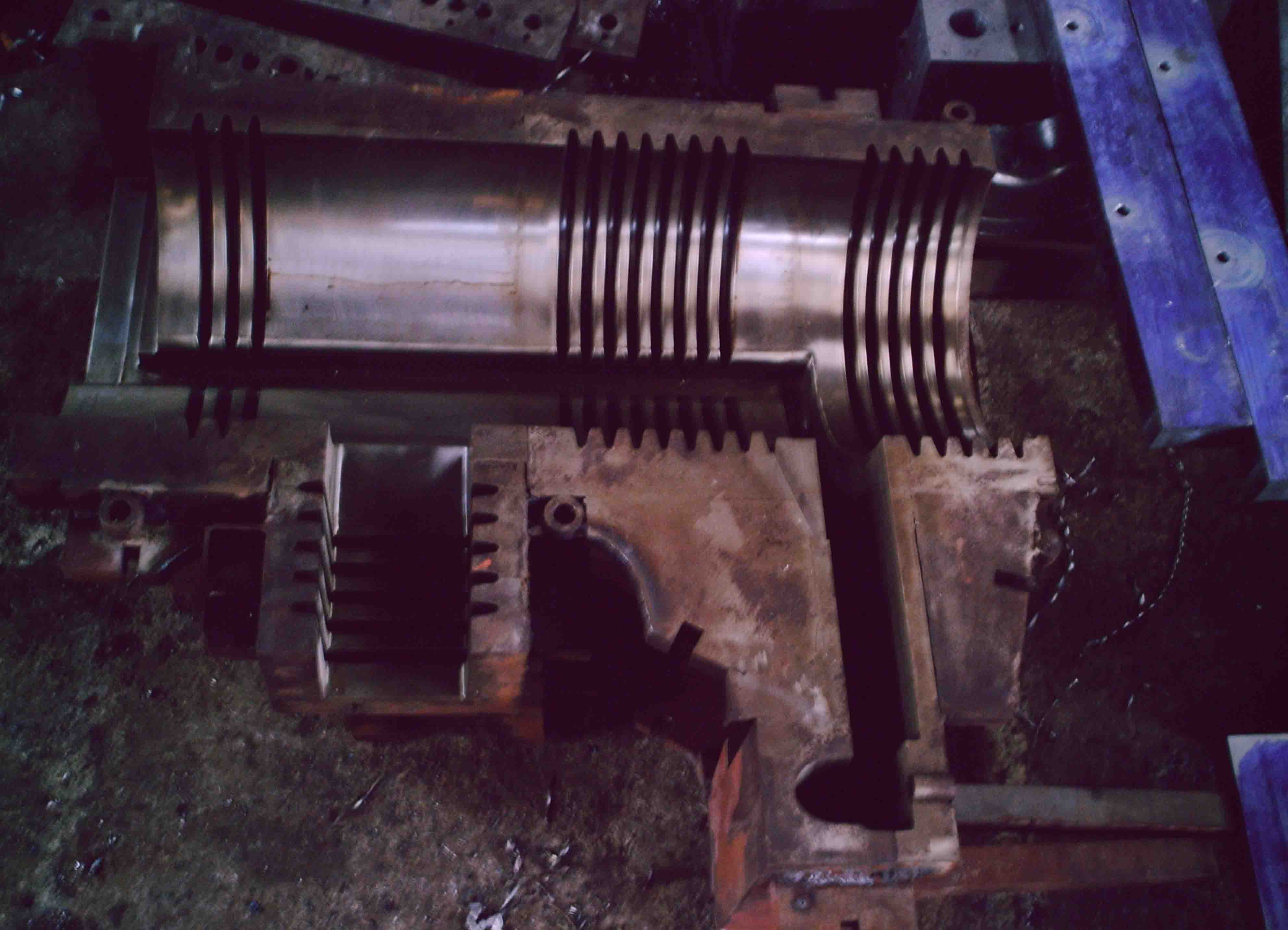

发表于 2009-8-31 21:26:23 | 显示全部楼层 来自: 中国辽宁大连
传一张LZZB9-35D的照片
发表于 2009-8-31 21:28:32 | 显示全部楼层 来自: 中国辽宁大连
原帖由 开亮 于 2009-8-31 21:25 发表 http://www.3dportal.cn/discuz/images/common/back.gif. d' g  \3 V4 n3 {3 U: m
* J3 w; q; R& ^6 H! L
谢谢你的照片,你是专业做互感器模具吗?
, _2 F: A! I: g9 Q
:handshake 以前兼做电器技术,现在专做模具
发表于 2009-8-31 21:29:47 | 显示全部楼层 来自: 中国广东广州
原帖由 ZQS82388494 于 2009-8-31 21:28 发表 http://www.3dportal.cn/discuz/images/common/back.gif% h+ D0 p6 v  B8 o
6 D: I: q7 @$ ?1 ^0 e3 U
以前兼做电器技术,现在专做模具
2 c" _: B+ `$ s; X9 g2 N) E; _$ n:handshake 专做浇铸模具吗?
发表于 2009-8-31 21:33:09 | 显示全部楼层 来自: 中国辽宁大连
再来一张,听说是广东四会的专利,不过现在好多家在做
hxg168 + 5 应助
发表于 2009-8-31 21:35:42 | 显示全部楼层 来自: 中国辽宁大连
原帖由 开亮 于 2009-8-31 21:29 发表 http://www.3dportal.cn/discuz/images/common/back.gif; `1 {4 _2 O* E' v0 h* J
4 K1 i: m; T* E0 q" H& a9 F* B, F
专做浇铸模具吗?
  `% x7 ]% a6 U8 X1 Y6 ^
专做互感器浇注模具,压注模具,复合绝缘硅橡胶模具

发表于 2009-9-3 10:24:14 | 显示全部楼层 来自: 中国广东惠州
补充两点:
8 M/ d( k& k7 z2 g* l1。真空压注模具也叫作压力凝胶模具,
4 }4 S6 B9 l( M; N* U2。如果产品批量大,采用压缩模(无铁芯,线圈)或者真空压注,质量及效率都比真空浇 注好。
+ w4 y8 t. k$ P, Z& p另外请ZQS82388494把上面的几张图片的另一半都上传,就更好了。(密封,排气,补缩)
3 O7 I, C7 s% a0 B4 p  x" o
) Y* j+ x5 B% I* o+ V& ]3 U; U4 |[ 本帖最后由 vest 于 2009-9-3 10:28 编辑 ]
发表于 2009-9-3 20:13:10 | 显示全部楼层 来自: 中国辽宁大连
原帖由 vest 于 2009-9-3 10:24 发表 http://www.3dportal.cn/discuz/images/common/back.gif9 w7 a2 J% Q! h# j
补充两点:
* y5 Y" f8 I: t! L9 ^+ w1。真空压注模具也叫作压力凝胶模具,/ E6 T5 a+ j0 a4 R! e4 {' T$ N
2。如果产品批量大,采用压缩模(无铁芯,线圈)或者真空压注,质量及效率都比真空浇 注好。. m' M5 p1 q% y+ Q: X% V
另外请ZQS82388494把上面的几张图片的另一半都上传,就更好了。(密 ...
) _6 L; S( d  |8 c: v一次接线板和底盖板在模具工艺上来说是最简单了,从模具结构上来说是最重要的,直接关系到互感器器身的定位和固定。
& s6 K; A/ \* m- n1 I( s6 s其实BJ9系列的给沈阳互感器厂做过压力凝胶模具,一模出两种产品,只是现在BJ9系列产品价格竞争太厉害,没人做深入研究了
