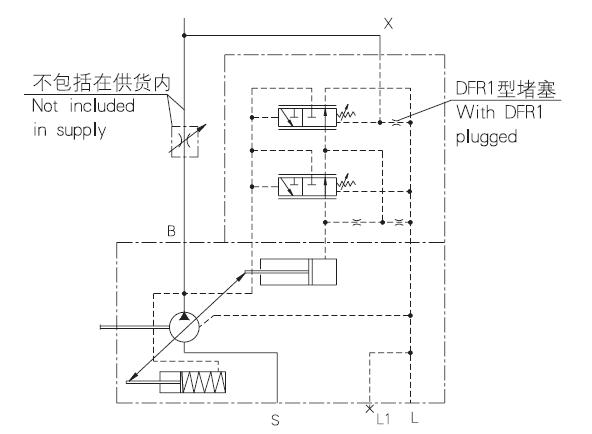

[讨论] 关于DFR控制的问题
发表于 2009-8-6 08:08:17 | 显示全部楼层 |阅读模式 来自: 中国浙江杭州
如图所示是A10V的DFR控制原理图,这里请教一下,如果将泵出口主回路上的可调节流阀关闭,此时泵应该处于斜盘角度最小状态,此时泵出口处的压力是流量调节阀设定的14~20bar的压力还是压力调节阀设定的系统安全压力(一般在200bar)5 Z% {! d0 x) p4 S$ F/ c1 q8 j2 B, v

发表于 2009-8-6 08:16:24 | 显示全部楼层 来自: 中国河北沧州
此时泵出口的压力是流量调节阀设定的14-20bar的压力。
发表于 2009-8-6 09:36:42 | 显示全部楼层 来自: 中国山东济宁
那个可调节流阀就是泵的负载,如果没有负载的情况下,泵处于斜盘角度最大状态,处于恒流量工作,压力是流量调节阀设定的14~20bar的压力
发表于 2009-8-6 10:43:25 | 显示全部楼层 来自: 中国江苏南通
如果可调节流阀全部关闭,则X口无压力,阀芯会向右移动,控制阀套进油,油泵在最小排量运转(油泵输出流量仅维持泄漏),此时油泵出口的压力是打开流量阀阀芯的压力,14~20bar,不是设定的恒压压力。楼上说泵处于斜盘角度最大状态,实际说反了,此时的斜盘角度应处于最小状态。
发表于 2009-8-6 13:20:54 | 显示全部楼层 来自: 中国辽宁本溪
同意楼上的解释
. p& ~  d: V. p% _# a3 r. ^5 a可调节流阀关闭时 ,如果X口压力几乎为零,上面哪个流量阀左位。
# s5 u) z% |' ^% ~2 Z4 q* s此时,压力为14~20bar,即通常所说的“待命”压力。
  p/ {% S6 |/ [9 _6 M4 H: O/ E& F) D泵斜盘回摆至“零”摆角。
' a" l- R9 P8 l% I( @
