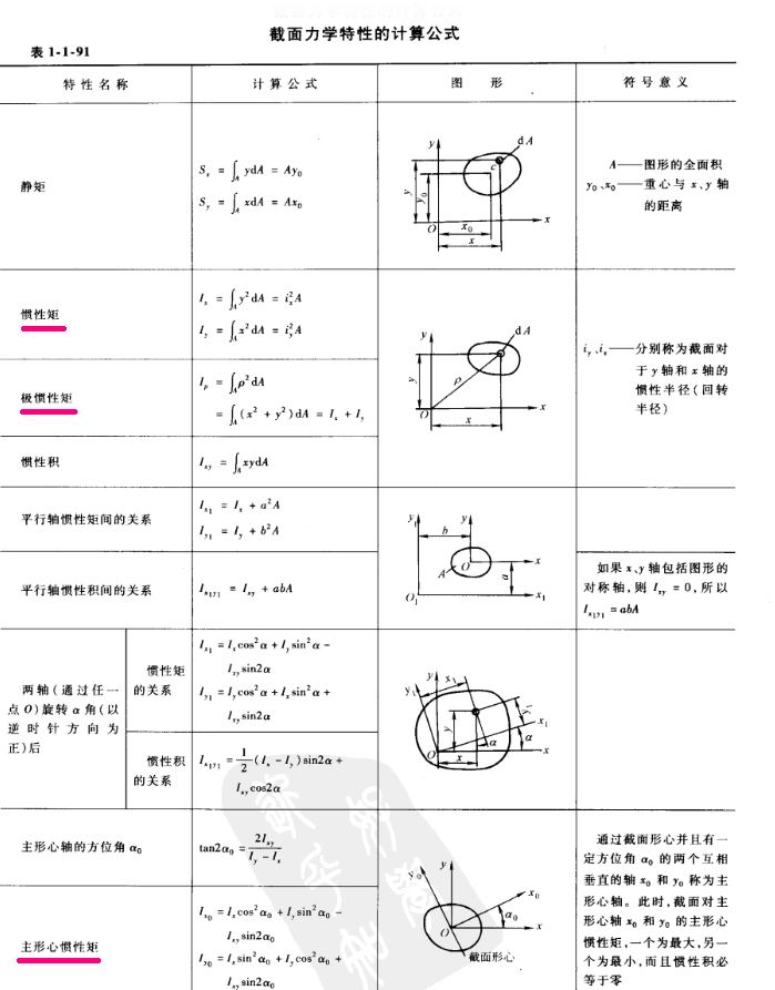

发表于 2009-8-6 22:10:30 | 显示全部楼层 来自: 中国四川自贡
我 想知道  手工算法   有哪个给我 个资料嘛。。。
发表于 2009-8-7 08:41:17 | 显示全部楼层 来自: 中国山西太原
回复 5# mingfojh 的帖子
手工计算比较麻烦,首先要求出截面图形的重心,然后求出重心至座标轴的距离,然后根据不同情况按下表中公式进行计算。规则图形计算简单,不规则图形计算起来比较麻烦。详见机械设计手册第1卷 P1-110。
plc + 2 应助
