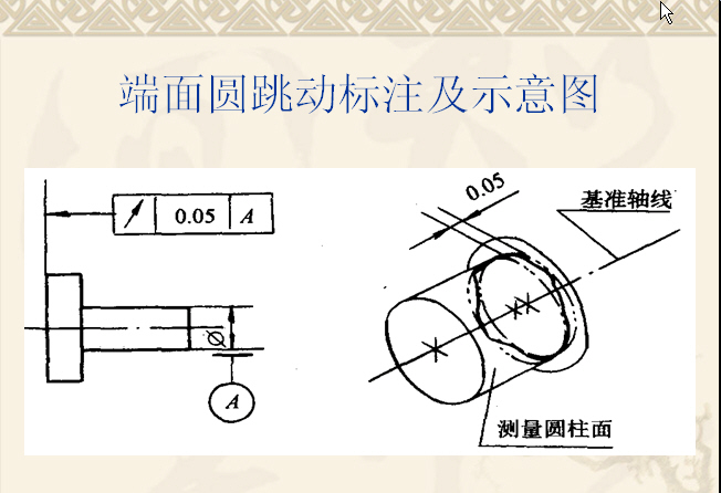

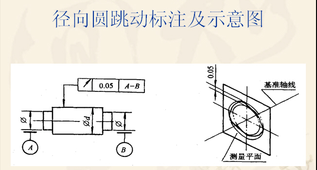

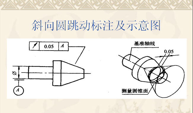

圆跳动我知道分为:径向,斜向,端面
5 N$ F) |( U9 R但是如何区分不是很清楚/ ]$ l5 F1 Y2 u& k& k" j# W6 U
有清楚的高手请指教7 ?: N7 ]; n: w$ g4 n0 I
最好能有图片的讲解
7 `' h8 |7 T, B% ?9 c本人不胜感激

简单的说,径向圆跳动的被测要素是圆柱面,端面(轴向)圆跳动的被测要素是端面,斜向圆跳动的被测要素是圆锥面。9 u  ]2 Q- r3 M& B2 O

径向圆跳动公差带是在垂直于基准轴线的任一测量平面内半径差为公差值,且圆心在基准轴线上的两个同心圆之间的区域!

圆跳动公差是指被测要素在某个测量截面内相对于基准轴线的变动量。圆跳动分为径向圆跳动、端面圆跳动和斜向圆跳动 。
& x) |- }7 b% ~) T  m/ ^  (1) 径向圆跳动
) Z( z" p6 ~: W2 y  x( h  |  公差带定义:公差带是在垂直于基准轴线的任一测量平面内,半径为公差值t,且圆心在基准轴线上的两个同心圆之间的区域。0 \# G' h( ~2 E+ i! y& P" T) q9 S
  fd圆柱面绕基准轴线作无轴向移动回转时,在任一测量平面内的径向跳动量均不得大于公差值0.05mm。
" F' b1 }2 w" Y; Z! Q! i  (2) 端面圆跳动5 c* L! U* H# Z/ q2 Z( c
  公差带定义:公差带是在与基准轴线同轴的任一半径位置的测量圆柱面上沿母线方向距离为公差值t的两圆之间的区域。 当被测件绕基准轴线无轴向移动旋转一周时,在被测面上任一测量直径处的轴向跳动量均不得大于公差值0.05mm。& Q7 x: V$ m3 F/ z0 @) @
  (3) 斜向圆跳动& l! s. e8 S+ q6 H; s4 n( Z* w" \
  公差带定义:公差带是在与基准轴线同轴,且母线垂直于被测表面的任一测量圆锥面上,沿母线方向距离为公差值t的两圆之间的区域,除特殊规定外,其测量方向是被测面的法线方向。
发表于 2009-8-7 11:15:29 | 显示全部楼层 来自: 中国江苏无锡
楼上说法完全正确,给楼上补充图面!
