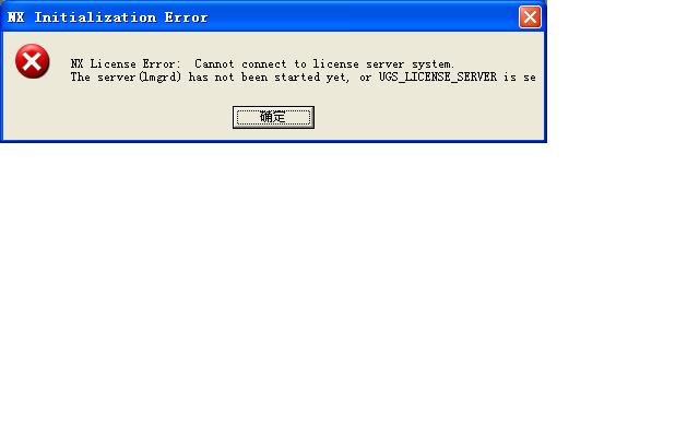

按照教程安装的ug6,怎么弄都不行,该做的我都做了,现在有这个错误提示,如图,怎么办啊,帮帮我!
发表于 2009-8-6 14:00:50 | 显示全部楼层 来自: 中国福建三明
lic没启动,你看下LIC是不是安装好了

 楼主| 发表于 2009-8-6 14:28:28 | 显示全部楼层 来自: 中国吉林长春
lic放在一个文件夹中,英文的的文件夹名,环境变量,直接就指向它了

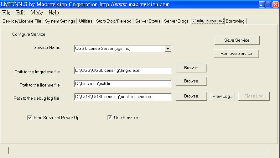

首先看LIC中计算机名设置有没有问题,另外安装时UG软件时能否看到LIC许可的服务器名,也就是你的计算机名+@+端口号,如果没有那是你的LIC服务没有起动,你可以起动UG的。LMTOOLS程序,在CONFIG SERVICES页中设置各文件的路径,设置好后在START/STOP页中先关闭服务,过几分钟后再起动即可,另外也要让防火墙允许UG访问网络。

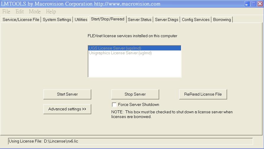

如果以上都正確無誤,有時候它也會作怪,
9 W" c. \4 Z1 @. t" U如附圖重新去啟動它!! a( V* o# b, @9 H2 n0 L* V% e
我是4.0和6.0共存......

 楼主| 发表于 2009-8-14 15:23:01 | 显示全部楼层 来自: 中国吉林长春
关掉天网防火墙后,能打开了,谢谢大家
