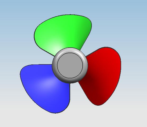

哪位高手能指点一下,螺旋叶片怎么画,谢谢了
发表于 2009-8-7 10:22:22 | 显示全部楼层 来自: 中国黑龙江哈尔滨
需要截面型线数据,然后作CAD,导入UG,用曲线扫略功能。

发表于 2010-1-17 19:31:18 | 显示全部楼层 来自: 中国上海
这个要分,几步:
' X6 |+ Z1 S& ~2 w- p3 N  l1.把从0.2R到1R分成几个分型面,具体数字,你选;: E/ t' T+ \# f# \5 u
2.建立分型面相应的,水平面,和投影曲面,
3 B5 Y, Z, g' s. w4 m5 J* V0 L( h3.在水平面上利用Excel输入曲线;0 i$ @1 b0 B: Q1 F! {- ]! u! o, `
4.投影在曲面上;
# i3 E% V3 \; ~  z9 D% D5.可以用放样吧曲线连起来1 F  Q; F& G: E5 V. N4 k( O2 Q% b
可以了

发表于 2010-1-19 20:52:53 | 显示全部楼层 来自: 中国上海
把不同半径剖面的型值写成dat文件,比如0.2R半径处剖面的三维数据点从随边--导边--随边的顺序写到02R.dat文件中,( `! f8 G. ^1 l; L0 @
然后通过依次通过UG的曲线功能画出封闭的剖面曲线;
/ n8 m; s/ U) N8 C8 w* a然后再将不同剖面的曲线组合成曲面;

发表于 2010-1-21 16:33:25 | 显示全部楼层 来自: 中国广东佛山
~~简单点楼主~~
1 n+ T0 G% h0 \1.画2个圆柱   一大一小(要明显)~要同心0 ~  Q* y! {2 M5 Z0 d. b
2.随便拉条斜线~分别投影到2个圆柱上7 c- E2 }& a0 B8 y
3.用投影线做直纹面~然后加厚~~4 c; A5 ~* I0 k; e
简单的螺旋叶片就出来了
6 z  N9 a' h* ^, w  z& }楼主应该可以看明白吧
astrokylin + 5 应助
