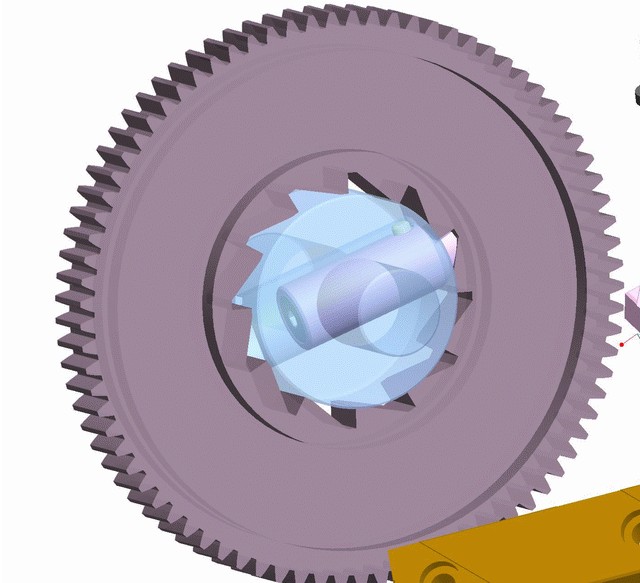

发表于 2009-8-7 18:38:12 | 显示全部楼层 来自: 中国北京
我以前设计的带棘轮棘爪的齿轮
我以前设计的带棘轮棘爪的齿轮,与你要求的轴上的单向转动装置基本相同.是pro/e软件设计的.
* X5 v2 `9 Q0 w+ e" t0 Z2 N2 x, b* b  M
[ 本帖最后由 hhq426 于 2009-8-7 18:41 编辑 ]
