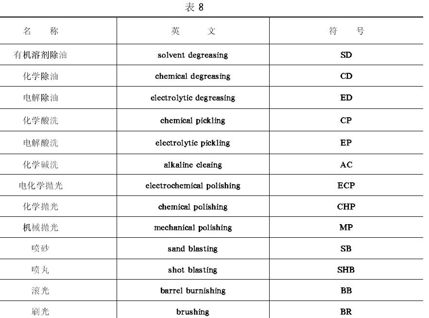

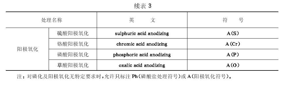

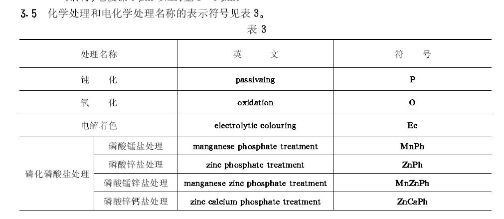

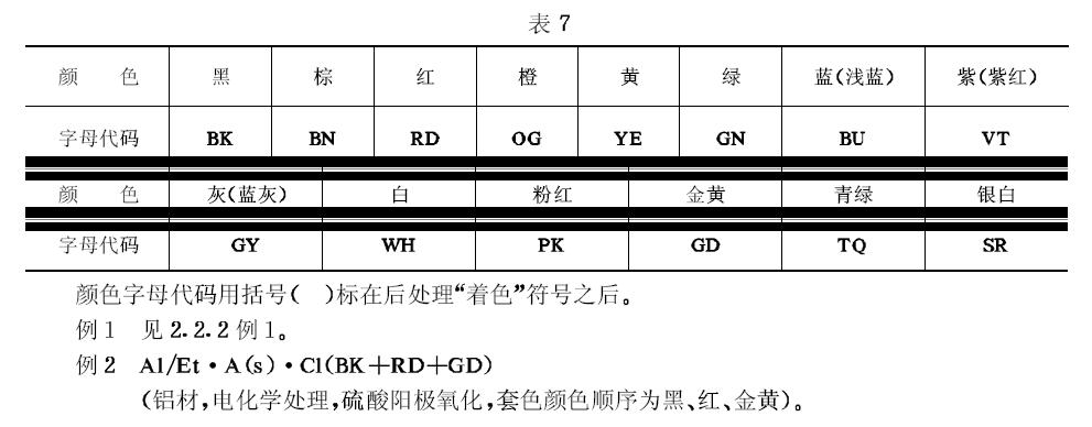

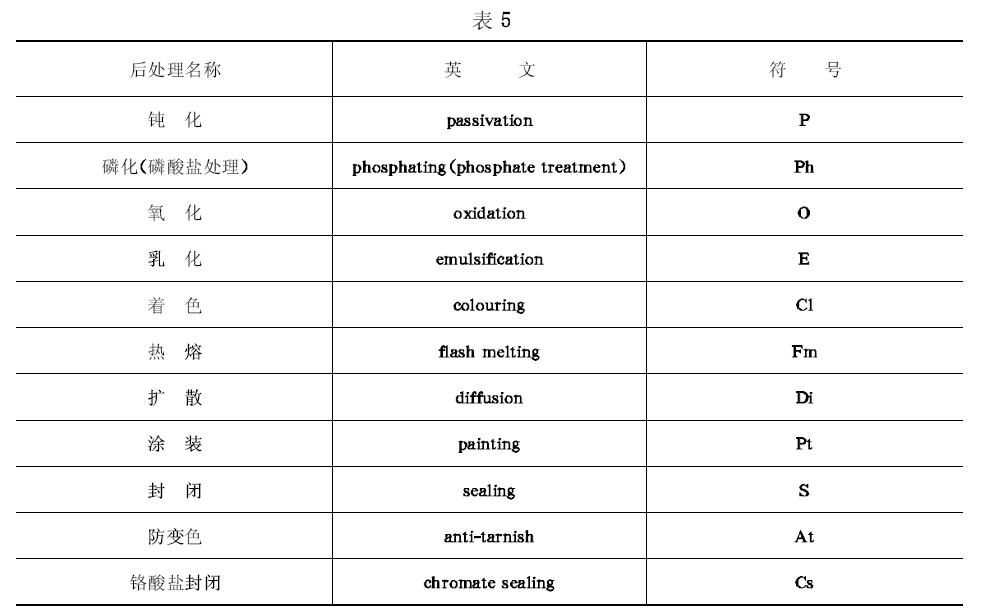

在将《GB/T 13911-1992 金属镀覆和化学处理表示方法》修订为《GB/T 13911-2008 金属镀覆和化学处理标识方法新》后,发现原来在图纸中标注起来很顺手的一些方法在新标准里面都没有了,那么按照新标准,这些方法应该怎么标注?铝及铝合金的阳极氧化应该怎么标注?
# t# X$ m6 f0 y7 g9 p5 e& o# S; J8 p/ C' l( {
在1992标准里面的标识如:Al/Et·A·Cl(BK);Cu/Ct·P;Al/Et·Ec;Fe/Ct·MnPh等在2008标准里怎么标识?8 W- r- X$ ]* A! q% j2 {2 S/ S8 \# L1 q
: u$ W; O0 s) @6 |/ |, g
在1992标准里面的这些符号(见下面各图)在2008标准里面怎么体现?3 ^0 }7 `$ k! q" b
* s* S' K! m7 n  Y  S请大家说一说这些情况您是怎么处理的。3 X7 i4 y% H" @' z7 C; Y$ \
