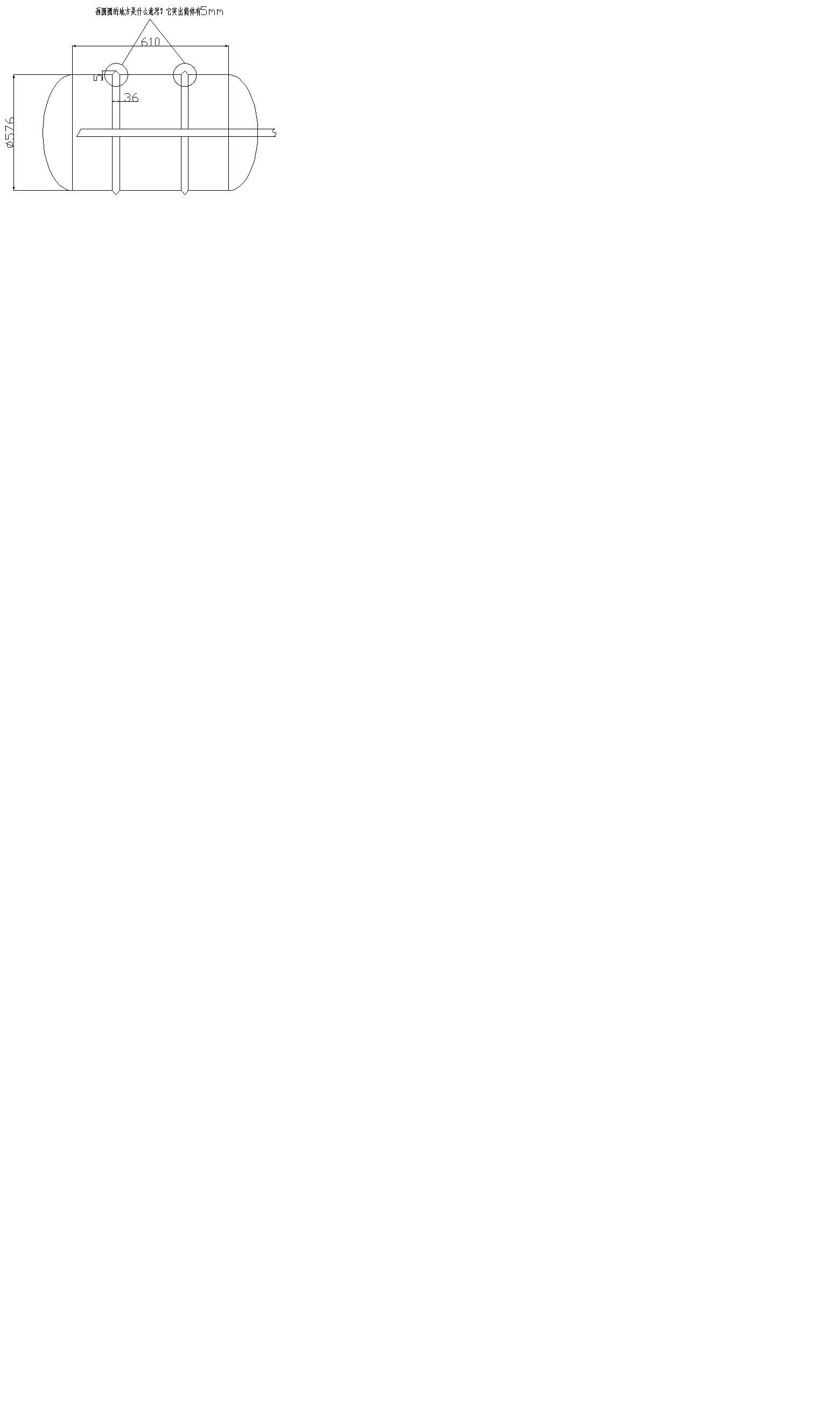

如题, 请大家看画线部分  搞不清楚是什么意思,他突出了筒体5mm   不像是内衬 因为内衬没有突出筒体的 而且也用不上 $ J  H; r  n4 ^& ]6 m0 i1 K/ X
这个罐子是一个浓硫酸的小罐子,请高手指点!$ L9 g) o% V) v; R% Z! E" Z

是加强筋,或者再筒体上面滚压出来,如汽柴油桶的筋;或者用等边角钢扣在筒体外圆上面焊接而成。
- U0 e+ _# W; N7 G* e你的这个属于前面的情况。增加筒体的强度。

请问这个加强筋是怎么加工出来的? 直接搞个角钢焊上面的吗? 筒体已经卷好了 又如何滚啊?6 s" R; X+ Z. l: _4 A

1.筒体外板在滚床上面滚压加工而成,上压辊有凸缘,下托辊有凹槽,筒体滚圆、压筋一次完成。: c( d5 j. t) `5 ^
2.焊接的适用于大型的筒体,角钢也是在滚床上面滚成于筒体相同直径的圆环,然后扣在筒体上焊接。

这个是槽罐类设备常用的外加强结构,是属于外加强圈。我们一般都是用卷板机卷出来的,当然了如用胚具手工也可制作。; {. w( f1 K+ s) A. R
4楼所说的方法我不敢苟同,你这样工艺真会让“豆腐变成了肉价了”,不经济啊。

将扁钢卷成加强圈 然后焊在上面的嘛? 还是角钢?角钢不好卷,需要自己弯

不可能是角钢做的加强圈,谁见过焊在筒体上只出来5毫米的角钢?大家见过最小的角钢是多少的?所以说不可能。我认为是橡胶做的防震圈,因为浓硫酸罐材质如果是碳钢的那么一定是经过钝化的,剧烈的振动会损伤钝化膜。所以我认为是橡胶做的防震圈

这种加强圈是在未焊封头前,滚轧出来的。正像盛汽油、柴油的筒上都有这种滚轧出来的加强圈。这两个加强圈还有一个作用就是在地坪上容易滚动。

9 F5 r& g5 y5 j! a$ g, }) [7 S厉害  了解了   应该就是这样  但我就不知道这种加强圈怎么滚出来的   是卷筒体前 搞出来的 还是卷筒体后 吗?  不太熟悉    4楼的 我认真看了一下 发现 卷这个可能要专用的卷板机3 Z5 D6 Z/ l8 H5 ^5 E) ^

高工,如果是为了方便滚动那么横着的那个东西是怎么回事呢?有这个东西在好像滚起来也不方便吧。4 ]) ^* X. M8 y# O! d7 d3 ~5 h7 C- y
建议楼主将整个完整的图放上来,包括NOTES部分,大伙也好帮你分析
 楼主| 发表于 2009-8-7 16:54:24 | 显示全部楼层 来自: 中国浙江温州
哦  横着的那个东西是个管子 插入里面的 方便液体流入嘛    至于图纸 没什么 就这个罐子 然后说200L 然后说304材质 就这 呵呵
