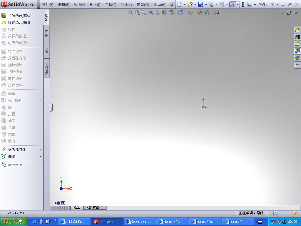

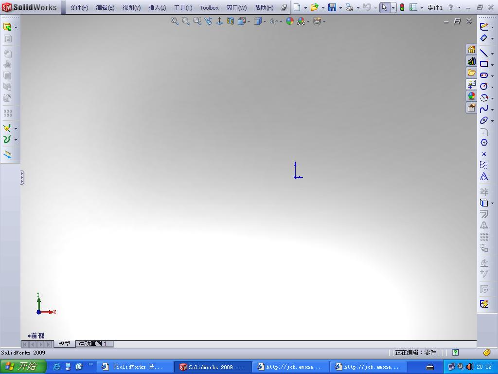

0 Q/ s5 P& X# p/ ^9 `) z1、我从07版一直用到09版,各版本的工具条都可以任意放置(见截图);" U, m% Z3 t5 l8 s% u

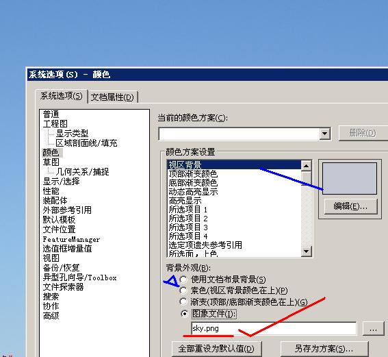

" H/ T% D6 R: x" }3 ^7 d  R灰蒙蒙的可以自己调成 天蓝色 啊
7 K0 J9 I8 j; c9 \* P( C9 n6 x和一个略懂电脑的朋友聊为什么SW08\09背景搞成那种灰蒙蒙的,此君说:所有的背景 灰蒙蒙 的那种最保护眼睛,而让眼睛不容易疲惫,而我们用习惯了以前的SW,习惯用 天蓝色 的,所以不适应0 W! K& L1 H3 C: ]9 z
, s) F* Z$ C! M
其实调成灰蒙蒙 表现出SW的人性化,而我们不习惯,O(∩_∩)O~" a( a3 R# S: C5 d3 z' R
" f: r  c" t3 y1 b9 L& s% o可以调成 天蓝色 ,看图片,一次不行,多调几次就可以应该。
( |: s" R' h: S" b; P3 }我试过一般调两次应该可以的,但是有时关闭SW,重新开启SW又不行,解决方法是:: [9 K7 T5 b1 e" B
调成了 天蓝色 后,如果是在单个实体状态下,保存该实体,在桌面上,这样SW就默认了打开实体,背景就是天蓝色的,在删除那个在桌面上的实体就可以了
9 R  K  {1 Y+ F/ U& \4 [$ W装配图,工程图一样的方法。
5 V+ X) i$ Q) O$ p) H还有一种是刚装好SW软件,进去调一次,以后都是了。+ L4 a; T/ y& J1 w+ c' p- _; k
$ [! x9 [2 D3 d* I2 u/ k7 ^1 v
希望对各位有点点帮助,我自己试出来的.SW09* {# U& d( Z% j2 }. k
