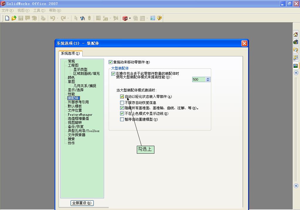

各位大侠,小弟在做装配体时,速度超慢!听说可以将零件轻化后装入,可惜不会操作,请各位大侠支招!小弟用SW07!先谢谢各位大侠了!
发表于 2009-8-6 18:48:26 | 显示全部楼层 来自: 中国山东青岛
系统选项
发表于 2009-8-6 18:48:50 | 显示全部楼层 来自: 中国江苏南京
打开装配体有个轻化选项,打开装配体后,右键点击也有轻化选项啊!
发表于 2009-8-7 15:47:01 | 显示全部楼层 来自: 中国广东深圳
勾选轻化选项即可。。
 楼主| 发表于 2009-8-7 19:59:58 | 显示全部楼层 来自: 中国山东潍坊
谢谢各位大侠!小弟知道了!
