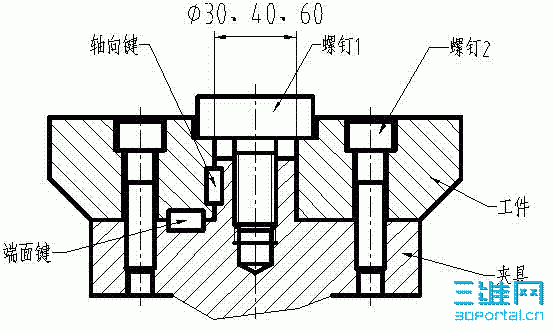

工作中遇到一个问题,如图所示,工件被安装在夹具上(都是回转体),工件以端面和内孔定位,用螺钉1或者螺钉2夹紧,用端面键或者轴向键限制转动。因为定位孔和夹具轴之间有间隙,导致工件和夹具不同轴,用什么方法能消除该间隙,尽量提高同轴度,也就是工件定位孔与夹具定位轴的同轴度。定位孔的直径有30,40,60三个规格。  X" t0 Z, Y: @; @

楼主,想帮你,可惜还得费银子下载,按你的意思用圆锥芯轴可以解决间隙问题!
发表于 2009-8-6 22:51:09 | 显示全部楼层 来自: 中国重庆
2楼说的方法,锥形芯轴,但要注意角度问题
 楼主| 发表于 2009-8-9 10:18:33 | 显示全部楼层 来自: 中国黑龙江哈尔滨
但是端面必须贴紧,用锥度芯轴的方法能保证孔和端面都贴紧吗,还有就是这样会对工件孔的公差要求很严格的吧。
发表于 2009-8-9 12:56:50 | 显示全部楼层 来自: 中国江苏常州
你这夹具设计的不太符常规。比如,夹紧是要加垫圈的;键是一般不用的(正巧你的零件有键不说)。( \, R) P2 N$ p. ]
建议:/ c5 ^8 ?# U8 T0 U
1.单件小批,用锥度芯轴,锥度1:3000以上,端面不必定位,工效低,多测量。
/ ]2 l  L. l5 j2.批量生产,改进你的夹具结构,零件定位孔分组,相应夹具轴分组(如3组),分别相配定位加工,基本消除间隙,提高同轴度。
, h8 g% r* K& m& n9 j( L3 W* f3.大批生产,设计胀套定心夹具,消除定位间隙,同时端面定位。
xl.zhuo + 2 应助
发表于 2009-8-10 13:04:28 | 显示全部楼层 来自: 中国北京
用两个键定位,本身就是过定位,夹具设计的基本原则是两销一面的结构。作为夹紧用中间的一个螺栓即可;螺钉2不应该有。你的夹具设计问题较多(反映你对夹具设计的知识面太少。)。两销是一个圆柱面;另外一个是菱形的圆柱销,两销的距离尽可能的远。你的图制作的有问题,轴向键是如何装配的?该键槽孔为什么不是轴向贯通的 ?中间的30或40或50轴颈,楼主也不提供其公差;而且零件加工要求的同轴度是多少?人家如何解答???
3 C+ S. _& k0 J) \9 N
% g5 E$ w$ a5 Q% Q3 ][ 本帖最后由 hhq426 于 2009-8-11 13:14 编辑 ]
发表于 2009-8-11 10:28:56 | 显示全部楼层 来自: 中国江苏扬州
直接车一根芯轴就可以了,注意配合,留0.01~0.03的间隙,我们公司都这样用的

        1.你的夹具的作用,是用来干啥的?需要那么高的同轴度吗?要考虑加工的经济性.
  J5 T" g( P4 ~; P# _, q, W8 s7 S        2.一般来说精度不是有很高要求的话,可用中孔定位,选用间隙配合既可.夹紧可用圆周上的两孔,选用比孔细的螺钉夹紧便可以啦.

用胀力心轴,实际外形为锥度圆盘,材料65Mn,
2 r" z  Z$ }5 L: _0 B- h+ f  W车床加工后其外圆比工件内孔小1mm,内孔留磨量,
7 f& f: L! @$ p7 X2 A6 C' s3 E: }热处理HRC48-52,
- r* j& X9 N/ h7 ]磨外圆及内孔,保证同轴度,内孔与夹具小轴外圆滑动配合,
, l5 `/ W+ H. [7 q: W1 N线切割6槽,要求槽宽及位置度。

这个夹具设计有问题,比较认同5楼分析的情况,
! u; M# O* C- m+ A4 K简单改动下这个夹具:将定位芯轴用1:100锥型芯轴,靠芯轴端面用螺母压紧。端面无需贴紧(因为有产品内孔有公差,装在锥芯后端面无法保证贴合,反而成为过定位)。螺纹2去掉,因为螺钉不在孔的中心,加紧力破坏了芯轴的定位。内孔键不变,还是依靠内孔键来传递切削力。加工精度就可以保证。

要注意角度问题
发表于 2009-8-21 14:17:19 | 显示全部楼层 来自: 中国台湾
好像是要加工面铣刀盘…..
% i) b2 Z- d$ O3 K6 P. l6 M7 Z- j试试这样的定位………..
/ E$ Y* U0 y: r- A( c& a2 d/ x8 R& Q4 z. ~如果要很大的容屑槽…..连冶具也可以铣掉一些……) s5 ^, C2 J5 n6 r
中间的螺钉与轴向键可以省略…..

用锥面配合+半圆键
* G* R0 v" Q& A或者用锥面涨套

楼上说的对,确实是加工盘铣刀,端面是必须要接触的,设计目标是定位同轴度不大于0.005。3 P9 z: P" \) t9 K6 G  v
我在这里是向大家讨一个思路,产品种类很多且大小各异,有轴向键的也有要用端面键的,螺钉也是中间的或者四周的。用锥度芯轴端面能接触吗,膨胀芯轴或者涨套能说的细些吗。 :)

定位同轴度不大于0.005
6 P; B) s( Q+ [/ ]+ R要求太高拉 !!!!
- ~! e$ P; [- T& W; R, R就算刀架制作的很准确……可是刀片的形位公差也很大…..( K% ]3 p9 w7 f4 [4 b  x
也会有跳刃切削….

轴孔采用锥面定位消除间隙保证同轴度。定位采用轴向键,取消端面键。
