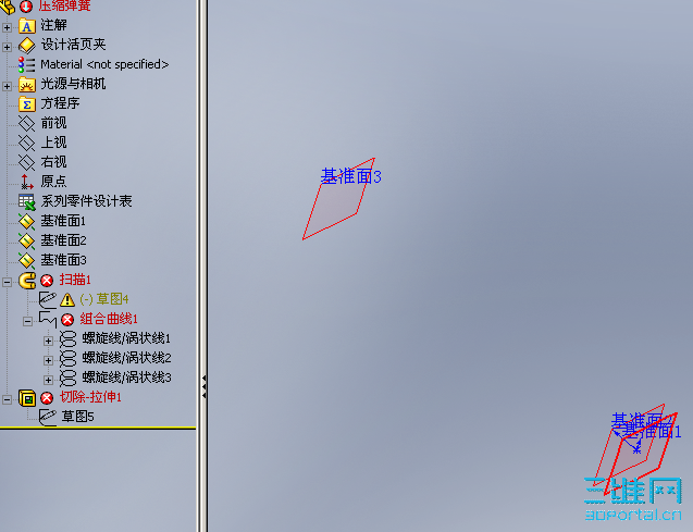

发表于 2009-8-19 09:41:24 | 显示全部楼层 来自: 中国北京
请问4楼的“压缩弹簧”为什么不能修 QQ截图未命名.png 改参数?
