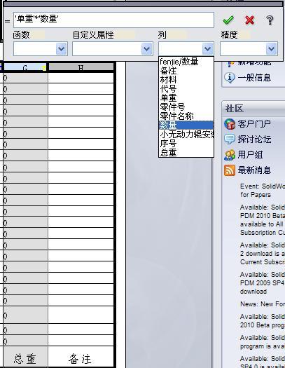

如题,已设置“总重”列的方程式="单重"*"数量",为什么还是不能计算?
发表于 2009-8-7 10:47:42 | 显示全部楼层 来自: 中国北京
我也同样,不知如何解决?我现在用迈迪插件解决的。
发表于 2009-8-7 11:05:48 | 显示全部楼层 来自: 中国广东深圳
我注意到楼主的方程式="单重"*"数量",中的引号都是双引号,实际在设置生成的方程式中都是单引号,所以我揣测你的方程是有可能是手动输入,如果是这样,有可能会不关联,在设置这些列方程式时,应使用下拉表中自定义过的项目,就能够关联了,具体如图
  L) [/ S) h5 S1 u- X9 t发不了图片,把图片压缩后传上来 总重.rar (31.49 KB, 下载次数: 81)
 楼主| 发表于 2009-8-7 22:17:55 | 显示全部楼层 来自: 中国重庆
谢谢lyh020209的帮助和提醒,问题解决了。非常感谢!
