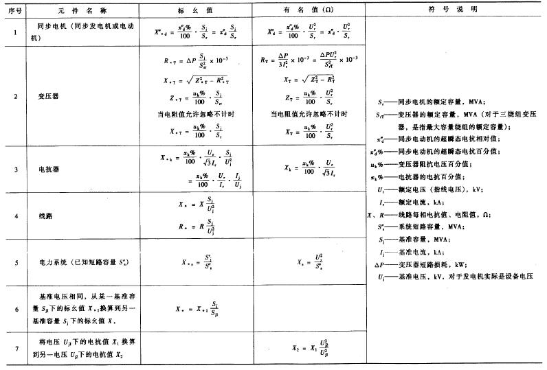

发表于 2009-10-28 15:09:18 | 显示全部楼层 来自: 中国广东深圳
变压器的短路阻抗,是指在额定频率和参考温度下,一对绕组中、某一绕组的端子之间的等效串联阻抗Zk=Rk+jXk。由于它的值除计算之外,还要通过负载试验来确定,所以习惯上又把它称为短路电压或阻抗电压。

发表于 2009-12-14 20:41:45 | 显示全部楼层 来自: 中国天津
短路阻抗是将次级线圈短路时测量得的阻抗

发表于 2009-12-15 14:49:33 | 显示全部楼层 来自: 中国广东汕头
1.变压器的阻抗怎么求呢,请看本论坛的《沈变电力变压器设计手册.》5阻抗计算
! Z$ y0 A+ Y7 C- l6 C- Hhttp://www.3dportal.cn/discuz/viewthread.php?tid=659245&% y* O- B, g6 y: \: k( X
变压器的短路阻抗百分比,在数值上与变压器短路电压百分比相等。它是指将变压器二次绕阻短路,在一次绕阻施加电压,当二次绕阻通过额定电流时,一次绕阻施加的电压与额定电压之比的百分数。* j6 e* L& D2 E3 X* _, u

发表于 2010-4-20 08:39:01 | 显示全部楼层 来自: 中国安徽合肥
变压器的短路阻抗百分比,在数值上与变压器短路电压百分比相等。它是指将变压器二次绕阻短路,在一次绕阻施加电压,当二次绕阻通过额定电流时,一次绕阻施加的电压与额定电压之比的百分数。 5 M: J! o5 y1 a4 h$ ?$ v' i
变压器的短路阻抗值百分比是变压器的一个重要参数,它表明变压器内阻抗的大小,即变压器在额定负荷运行时变压器本身的阻抗压降大小。它对于变压器在二次侧发生突然短路时,会产生多大的短路电流有决定性的意义,对变压器制造价格大小和变压器并列运行也有重要意义。 # x1 J& y) P4 t% A1 x  h7 u
由于这些特点,于是短路阻抗值习惯使用百分比数值。如果在某些场合需要使用实际数值计算,当然要换算,其公式为: , f% v4 ^, N1 k5 S0 B7 c% X
X=Uk%*Un平方*1000/(100Sn)
