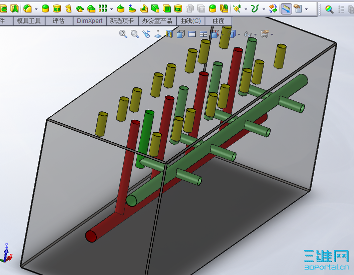

[讨论] 关于集成块阀油孔位置、尺寸
发表于 2009-8-7 08:43:18 | 显示全部楼层 |阅读模式 来自: 中国陕西西安
( M, j! W/ w5 _! F( q6 R如图所示,目前的设计思想是在集成块上打一主进油路,打一主回油路然后使阀P口和T口分别与之相通。然而由于阀P口A口处于同一直线,必须将两条主回路错开,所以位置尺寸及油口深度显的重要,请问大家在类似问题上是怎么处理的,还有没有更好的办法或者来解决类似问题。
发表于 2009-8-7 09:45:16 | 显示全部楼层 来自: 中国广东深圳
就象你的一样,打工艺孔,错开了! R! V7 ~; a5 _; ^8 {2 t
或者是PA都打斜孔,这样就不用钻工艺孔了.
发表于 2009-8-7 13:37:05 | 显示全部楼层 来自: 中国湖北孝感
打工艺孔吧 打斜孔加工难度太大了
发表于 2009-8-7 15:43:46 | 显示全部楼层 来自: 中国北京
打斜孔加工难度大了点,但能减少压力损失
发表于 2009-8-7 17:07:09 | 显示全部楼层 来自: 中国内蒙古呼和浩特
我的经验是打工艺直孔,加工方便,看你的图有点浪费材料了吧
发表于 2009-8-7 17:32:00 | 显示全部楼层 来自: 中国安徽铜陵
斜孔怎么打?
