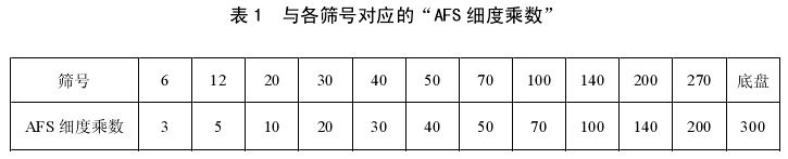

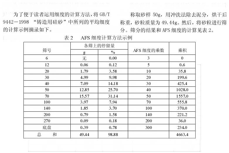

AFS细度的计算方法。谁有?( p" K8 `7 |. Y; @# ^) Y
1 Q4 e" v% n7 Z! I2 M* ^0 y$ ^
另外,AFS 细度乘数是什么?
7 E/ R! o7 y3 ?) ]( Q

铸造用砂AFS细度计算方法如下:
铸造用砂的平均细度计算.rar
414.13 KB, 下载次数: 13
